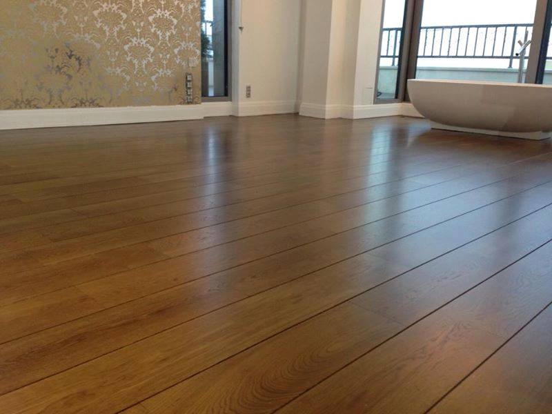

parketmilanov - специалист

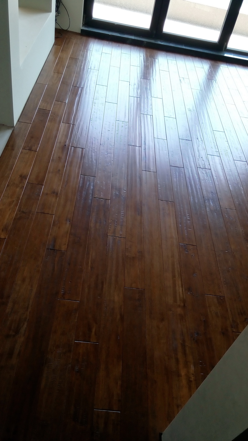

Отговор на въпрос на колега от предната страница-
че дъб може да се оцвети може ,текстурата ще си остане но цвета може да се контролира ,дали с масло /което не е нужно да се "Масли" 2 пъти годишно или с лак .Аз лично отдавна съм се отказал да работя с Български лакове за съжаление и веднага ще обясня защо .
-теоретично всичко е мед масло и рози на 1 брой паркетина или малки повърхности се държат прилично ,но 50-70м2 хол с витражи на 70% е "Мисия невъзможна".
Затова лично аз предпочитам или маслото/OSMO/ или продуктите на Сикенс и левис.
Има и вариант в който цвета се постига с масло а финишния слой е лак .но това е в горните финансови граници на лаковете.
това на снимката е реставрация на дюшеме -циклене ,възстановяване на надлъжните фасети , оцветяване и лакиране -
спалня 20-30 ина м2
хол 110 м2
Разбира се това е лично мнение.

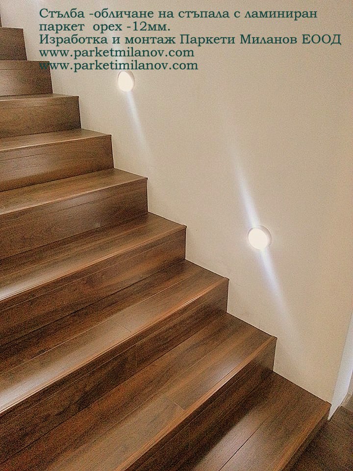

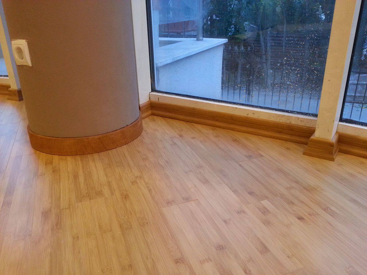

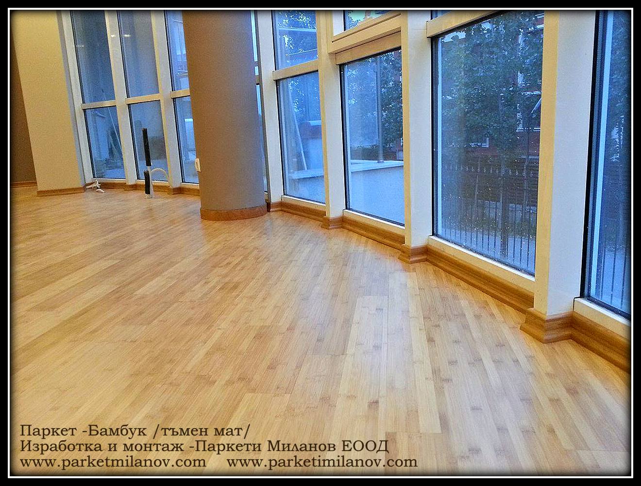

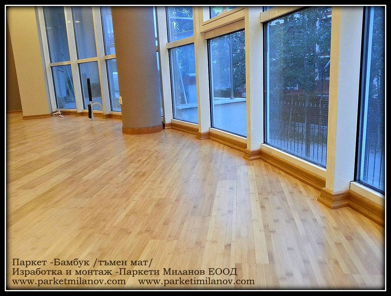

Малко снимчици за да не се загубва темата....
тук акцента и по -интересното е огъваемия перваз което е голям препъни камък в някои обекти.
бамбук4.jpg паркет бамбук,огъваем перваз.Изработка Паркети Миланов
