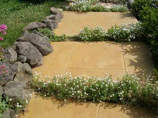

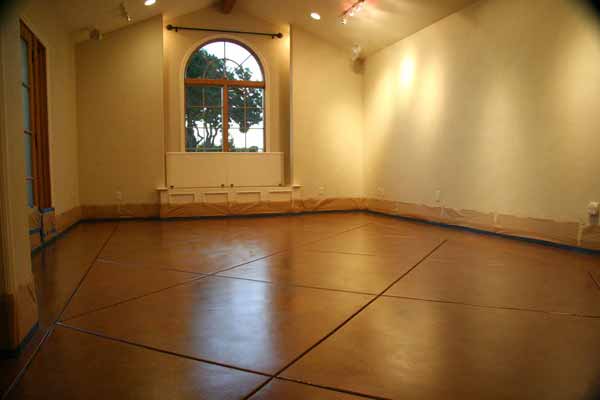

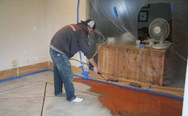

сигурно сте чували за т.нар.арт-бетони, които имитират теракотен под, павирани настилки и т.н. ...у нас има вече доста фирми, които предлагат щамповани бетони, но цената е доста- от 40 лв на кв.м. нагоре---ровейки се из интернета видях, че в Щатите са широкоразпространени химическо оцветените бетони, които могат да се направят и от не-майстори и се чудех дали могат да се купят и у нас т.нар. acid stain.-след доста търсене открих една фирма и се оказа, че цената е доста изгодна....мисля да се пробам--- харесват ми идеите на снимките по-долу- с направените резки като на плочки--- вие какво ще кажете....понеже имам вече стара бетонна плоча, искам да сложа една гладка замазка от цимент и мрарорно брашно и после ще оцветявам....

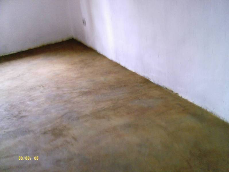

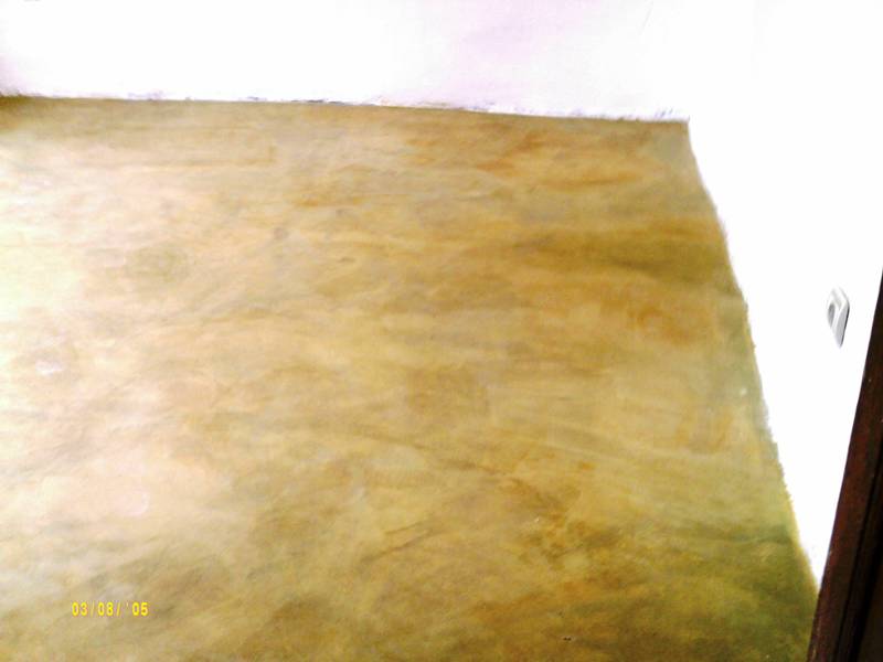

най-накрая успях да пробвам тази киселина за бетонни подове и се получи добре...пробвах я на един друг циментов под...нанасянето стана с мече- и въпреки, че се води, че е киселина, можеше да си пипа с ръце и да си отмива от кожата..лесно е, само дето изпаренията са малко неприятни...малко се получи с различни оттенъци, защото подът пак не беше направен като хората /майстора направил замазката с теракол и цимент, вместо циментово мляко- и явно на места теракола е повече/ и на различни места попиваше различно--- но пак е хубаво, де
то по принцип трябва сега да се мине с някакъв запечатващ грунд или лак от същия производител, но е много скъп и се чудя дали един реактивен лак няма да свърши работа.....
прилагам снимки- малко са размазани, ама се вижда...в едната стая сложих само един цвят киселина и после ленено масло отгоре и малко потъмня.... в другата стая си играх с 2 цвята
