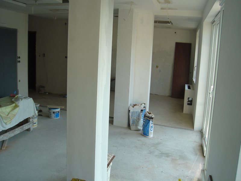

Тия колони , ще ги облицовам с тези камъчета .
Основата - гипс , гипс , гипс ! Лошо.
Ще има доп. укрепване , по даден вече съвет , ще ги опаша ссс ст. тел,
два тела на плоча .
Споделете от кои грундове сте доволни за случаят , и вариянти за оформяне на ъглите ( знам 3-4 ) , но не ми харесват .
Ако няма МЪРМОРКОВЦИ , и критики , ще го направим като тема - учител -
Направи сам , със снимки .
Много снимки .
Дайте и линкове , и кв'от да е източници за инфо,
Рокуел естеств. е с предимство.

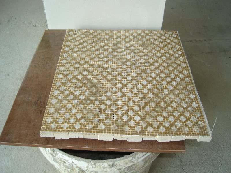

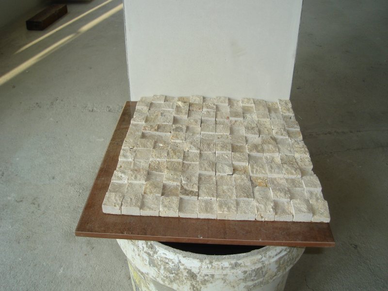

Чакай градски , че не съм показал снимка да се видят добре ...
На гъвкава хартиена основа , като стъклените забасейните.
Аз си имам голяма машина , но под 45 град. няма да паснат , понеже - виждаш...
Дозайнерът каза -една зад друга без пилене и 45 гр.( лицевата да крие ръба на страничната ) , ноо си е грозно.

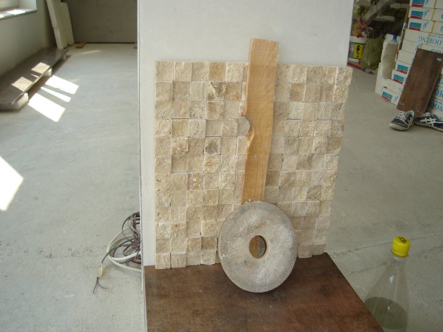

Емо, според мен пиления ръб не върви на камък. Виждал съм, а и съм правил - не стои добре.
Защо не се подсигуриш и не махнеш гипса от колоните?! Измажи ги със здрава мазилка и залепи спокойно камъка с теракол - флекс. Не мисля, че ще ти трябват телчета за този камък. Не съм сигурен какъв е точно модела, но ако е от тези леките изкуствените, няма да имаш грижи и по гипса. Въпроса е, че има камъни от по 2см. уж изкуствени, но пак си тежат доста.

Сетих се за едно красиво оформяне на ъглите, но ако го направиш него ще се наложи да вдигнеш цената за труд поне два пъти! :razz:
Имам предвид разминаването по четирите ъгли на колоната на камъчетата - тип зидария. Всяка мрежа с камъчета по ъгъла ще трябва да си я обработиш с ъглошлайфа, като парчетата трябва да се редуват късо с дълго. Със съседната страна на колоната го правиш същото и после ги лепиш като конструктор Лего. Според мен това ще бъде ефектно и красиво, но времето за работа ще се утрои, тъй като трябва да смяташ и да режеш много точно, поради факта, че този тип камък не се фугира и фугите трябва да са абсолютно точни!!!
Ne stawa s /кирилицата/ не стъава така. обаче, ако си изработи единични ъглови...
Ако е на мен, тъй ще е. Ама ще е готово за края на света.
SHL - специалист
Да, сега видях размера на "плочата" и колоната. Прав си. Просто си разглобява няколко пана и си ги реди ( като мъниста :jg: ) по ъглите, като си презастъпва редовете.

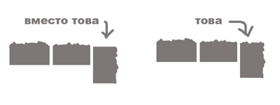

Иначе за ъглите - ако дизайнерът не приема ъглите да се оформят с дървени (MDF, метални и тн) лайстни, за да се прикрият гладките страни, единственото стилно решение, което бих предложил е крайните камъни да се начукат с длето или тесла, за да нямат равна странична част. 45' совото рязане няма да ви спаси, защото камъните са с различна дебелина и ще им се вижда гърба.
Начукването трябва да стане преди монтажа - подострена с шлайф стара отвертка и чук и сте готови
слагам и схема, за да е по-ясно
