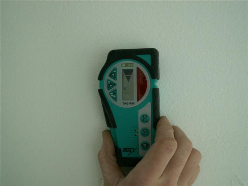

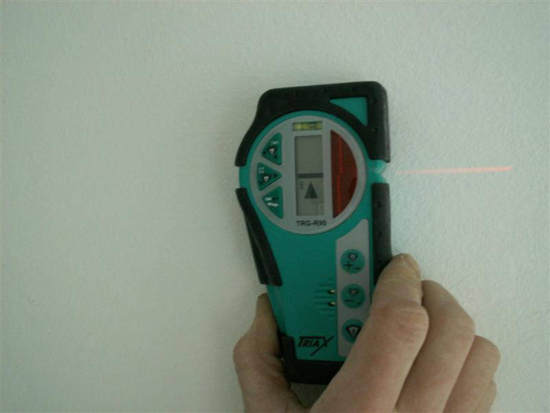

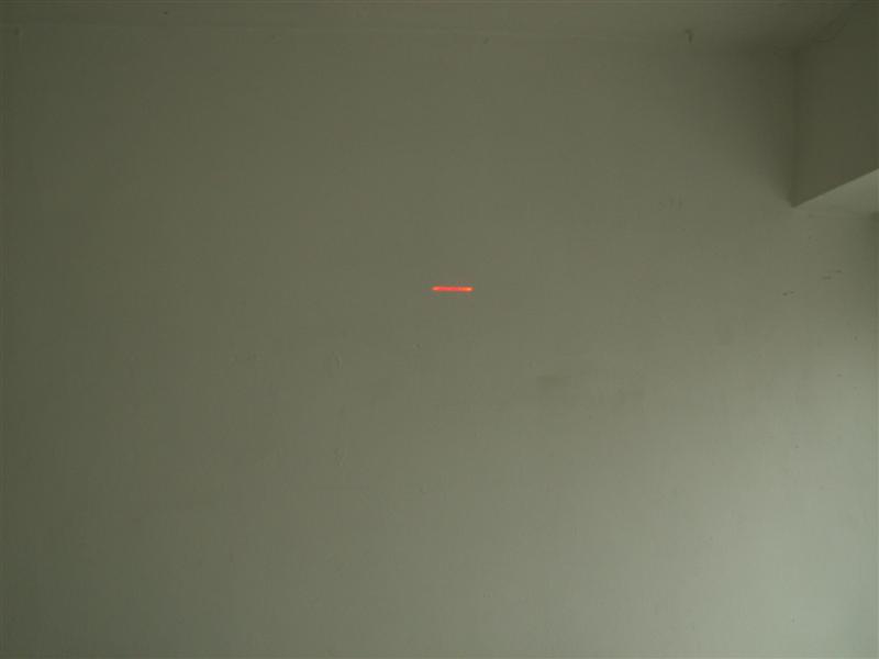

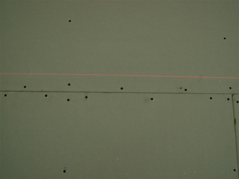

Така изглежда сканирането в зона (позволява постоянно сканиране в зона от 10 до 35 градуса от 360)

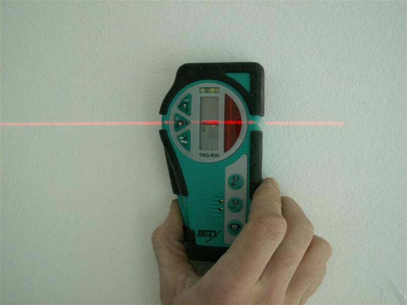

А така ако много малко остава за да наместиш прецизно
Така като си в ниво с него
По този начин индикира в коя посока да се търси лъча на лазера

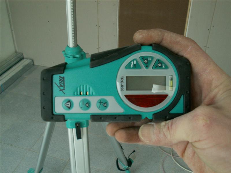

Дистанционното което е и приемник за позициониране на ниво при големи разстояния или когато лъча не се вижда при работа на открито

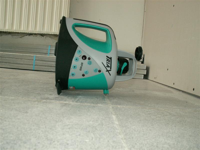

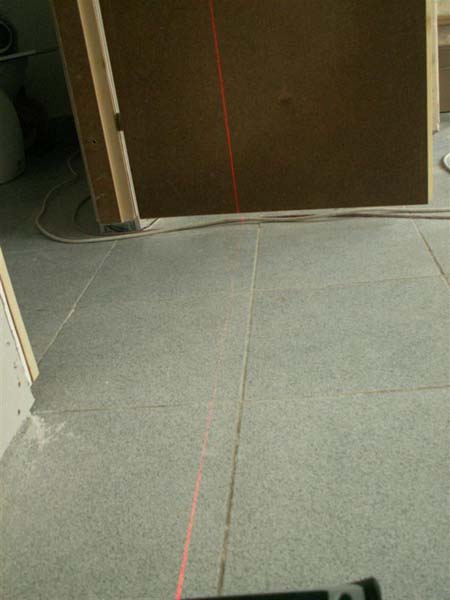

Като е готов и завърти - става това

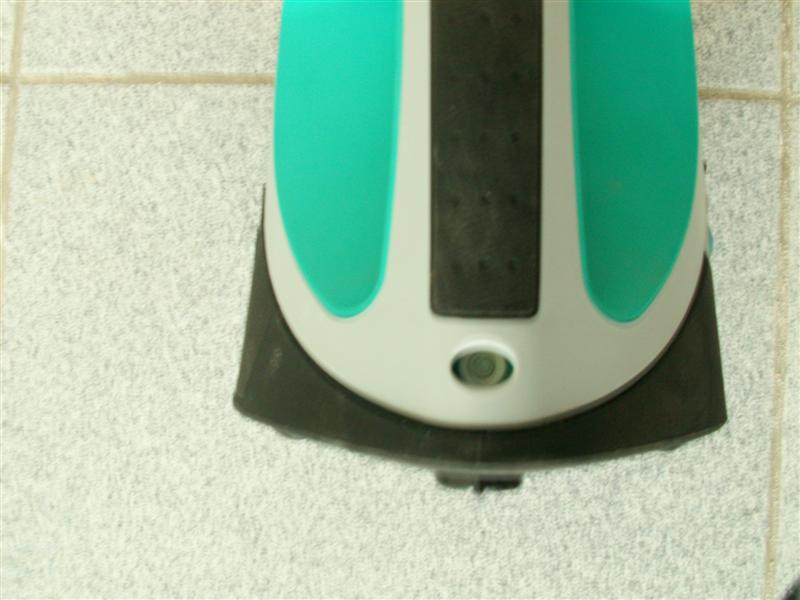

Либелата... макар че пробвах и без да го нивелирам ръчно и пак се самонастрои - въпроса явно е да не е на много неравна основа

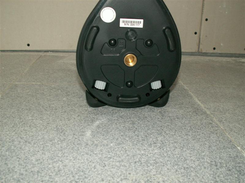

Препоръчително е ръчно с тези сиви колелца да се нивелира като се гледа либелата отгоре

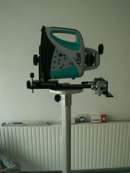

За работа във вертикал може да не се ползва статива а само главата по този начин
Така изглежда нивото

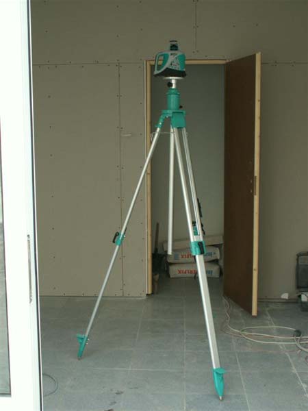

...последно.
А така изглежда статива с максимално разтегнати крака. При нормален разкрач и максимално спусната лебедка височината на лъча е 135см., като вдигнем лебедката (83см) става 218см., но виж забравих да проверя при максимално вдгане на лебедката и на краката к

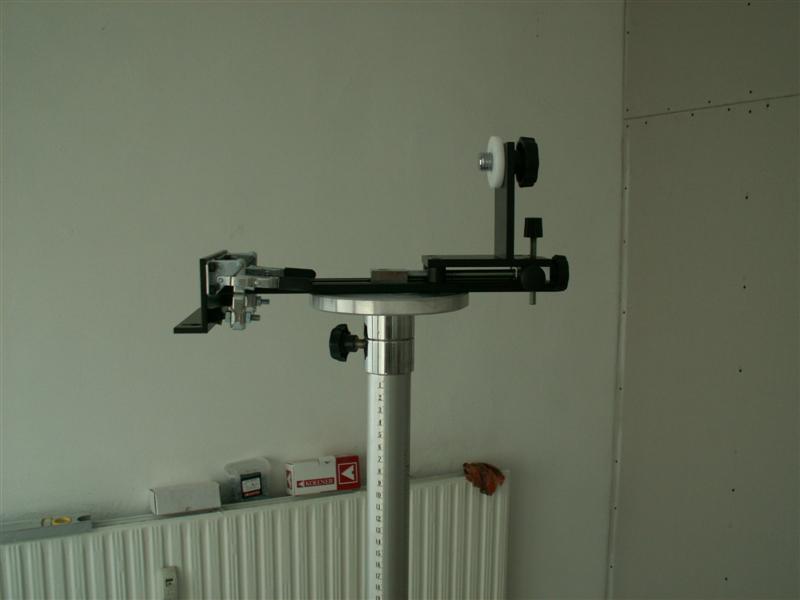

Така се монтира главата за вертикално ниво към статива
Това е скандално скъпата скоба за стена и за работа във вертикал от статив - 209 лева, отново споменавам очудването си че в куфара има легло за нея пък тя се продава отделно.

Благодаря за ревюто , което си направил на този прекрасен инструмент!Аз обаче имам няколко допълнителни въпроса. По какъв начин сигнализира , че не е нивелиран - угасва лъча или чрез звуков сигнал. Като стана въпрос за звук - аз имам нивелир от същата марка , но с по-малко екстри. Когато се върти издава едно писукане,на което , ако не беше в гаранция , досега да съм го отворил и изкормил зумера - много ми е досадно!
Какви действия можеш да извършваш от дистанционното?
На моя:
- смяна на режимите - точка , линия , въртене
- смяна на посоката на въртене - не виждам смисъл от това действие - някой ако се сети да пише
- преместване на линията в едната или другата посока.
Интересува ме дали може от дистанционното:
-при хоризонтално нивелиране да мести лъча нагоре и надолу са по-прецизно позициониране или трябва да местиш нивелира
-при вертикално - дали може да го завъртиш (погледнато отгоре) за да стане лъча успореден на стената или съответно да изправиш правия ъгъл. И като стана въпрос и за прав ъгъл - лъча за прав ъгъл само отгоре ли е или има и един отдолу?

Пропуснал си да добавиш, че тази черната стойка е и за закрепване към стена. Аз работа със същия лазер, само че без дистанционното. :wink:
Перфектна точност и бързо настройване.
The_FAN - специалист
leonardo_vd написа:
Пропуснал си да добавиш, че тази черната стойка е и за закрепване към стена. ....
Виж снимка 16 :)
