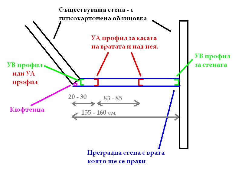

Трябва да направя преградна стена с отвор за врата.
Стената трябва да е между две стени които са под ъгъл и ще бъде под прав ъгъл спрямо едната стена. Преградната стена ще бъде в краят надругата стена - ще се образува ъгъл между двете стенички. Двете съществуващи стени са с гипсокартонена облицовка.
Касата на вратата искам да я направя със УА75 профили, за да е максимално здраво.
Тъй като си го правя за мен си, а и нямам опит с такива работи имам няколко въпроса.
1. УВ профилът който се захваща директно за съществуващата стена с гипсокартонена облицовка (в дясно на картинката) достатъчно ли е да бъде захванат само с винтове към гипсокартона или трябва да го захващам за тухлите които са отдолу. Картона е лепен с кюфтета към стената.
2. Как да стане захващането на картоните към стената в ляво, тъй като челото на стената се пада под ъгъл и не може да се захване стабилно УВ профил. Мислех да сложа УА профил, но профила от касата ше бъде на 25 - 30 см от стената и мисля да сложа УВ профил, който да го хвана само за пода и тавана за ЦВ профилите.
3. Как да уплътня краят на картона който ще излиза до външният ръб на стената. Мисля да сложа кюфтенца по съществуващият ръб на лявата стена - и същевременно с видии към допълнителният УА или УВ профил.
Ще се радвам да споделите как би станало най-здраво и надеждно.
П.П. Може да съм объркал имената на УВ и ЦВ профилите.

Еми няма лошо профила да захванеш само за картона, но трябва да е с повечко винтове и да е в 2-та края по широчината на профила, а към стената под ъгъл става и с материал за лепене на картон, а става и с монтажна пяна.

Друго виждане: Залепяш с кюфтенца триъгълника към наклонената стена, така че десния край на страната да е успоредна със срещуположната стена на стаята. Така вече можеш да направиш спокойно щендерната стена с отвора за вратата.

И на мен ми се искаше да го направя с итонг, но при положение че от двете страни има стени с гипскартонена облицовка мисля че няма да стане здраво - ако не се сложи арматура към тухлите ще се държи здраво само към пода. Или поне аз така го виждам.
Това за пяната е добра идея.
Първо ще го залепя култудно с кюфтенца, и после като повтвърди ще го напълня прилично с пяна да уплътни допълнително.
Благодаря Ви.

С итонг ще бъде по-здраво, но ще бъде по-бавно, тъй като ще трябва да отливаш пояс над врата/щурцер/. Ще изисква повече работа и ще бъде по-мръсно. С гипскартон ще ти бъде по-лесно, по-чисто, крайния резултат ще бъде по-приемлив/особено ако не те бива в шпакловането/, по-добра звукоизолация и топлоизолация/при наличие на вата/, по-нестабилно, трябва да помислиш за свързваща конструкция при наличното състояние

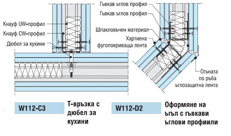

Проспект за преградни стени на KNAUF
Отиваш на 17 страница /мамка му така и не се научих как се копират пасажчета от тия проспекти/ и разглеждаш подробно как става Т-връзка стена-стена, как се прави връзка под ъгъл и ако има въпроси още - питай пак.
За Т-връзката е най-добре да се падне на профил, тогава с по-дълги рапидки се хващаш за профила и няма мърдане ... дано да съм е станало ясно, че малко объркващо звучи :?
П.П. Да е жив и здрав sasooooooooo, че ми отвори очите как се оперира с Акробата :cool: Дано приложението помогне.
Т-връзка и Тъп ъгъл
Т-връзка

За Т връзката знам че е добре да се падне на профил, но при мен е само на куфтенца.
За тези гъвкави ъглови профили имам няколко въпроса.
Продават ли се по магазините, че аз съм останал с впечатление че всички продавачи знаят само за ЦД УД УВ у ЦВ профили. Като ги попиташ за УА или гледат учудено и си мислят че имаш проблем с говора, или почват да спорят че въобще не съществували такива профили.
Другото което ме притеснява е че спрямо тази картинак гъвкавият ъглов профил е захванат с рапиди за ЦВ профил (или УВ).
Ако изрежа челото на стеничката която се пада под ъгъл, ще останат да стърчат само двата гипсокартона - облицовката от страни. Възможно ли е да завия рапидите през картона направо за ъгловият профил или е много мек и ще превъртят (или няма да държат ако не превъртят)?
