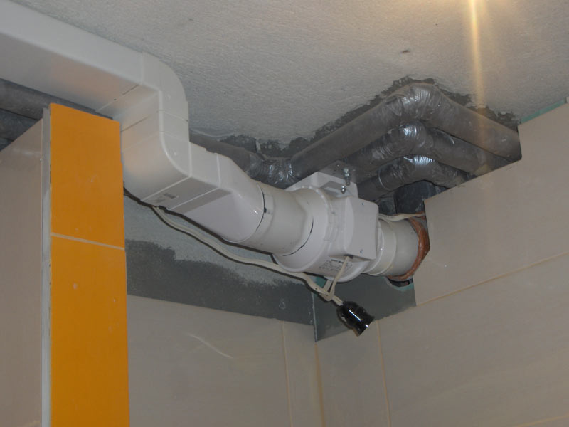

Аз съм абсолютно начинаещ прочетох доста тук и мисля че доста принципи посхванах ... та директно на въпроса ... дайде идея как да скрия тоя вентилатор в банята в смисъл с каква точно форма

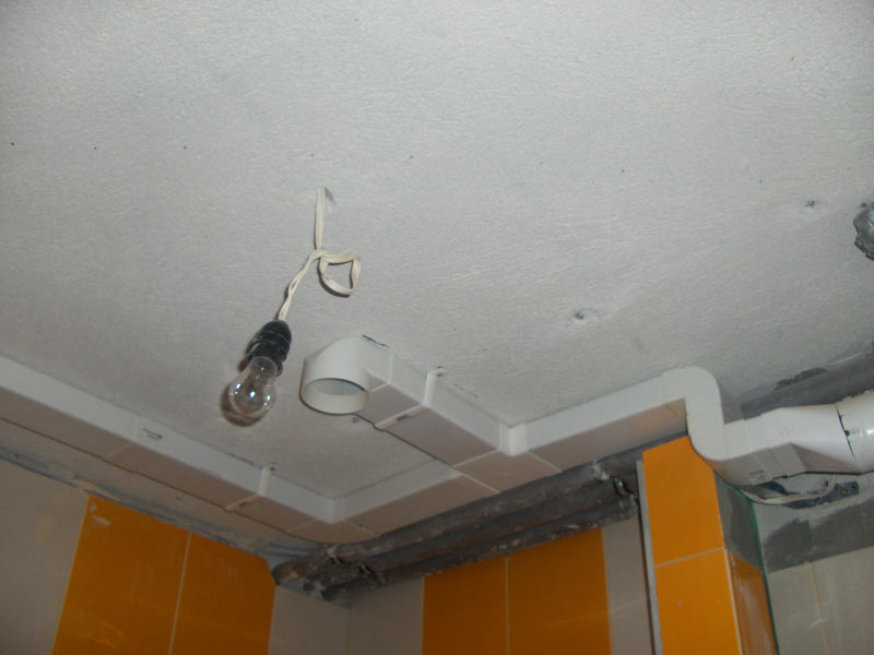

Прилагам снимки (първото ниво ще скрие трабите и въздуховода)
Разбира се си мисля и за нещо като ревизия все пак този вентилатор трябжа да може да се обслужва ако недай си боже се наложи!?
само като стимул за всеки начинаещ направи си сам ;-)) всичко съм си правил сам в банята без канализацията и скрижането на структурата с гипсокартон) може да видите останалите снимки на банята в раздела за банята или да добавя тук още.
въздухожода и част от трабите топло и студена вода
самото чудо винтилатор ;-)
нишата под винтилатора

Благодаря! и моята идея е такава да повторя формата.. ОБАЧЕ

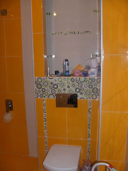

1.Под вентилатора е картинка izgled_toaletna.jpg над тоалетната има ниша
сега проблема ми е че вентилатора не се сабира напълно в нишата над тоалетната. в смисъл излиза малко напред.
2. лявата колонка оранжевата и въздуховаода са много близко ей тук вече си нямам и напредстава закаде да се захвана дали да започна от началото на колоната и да скрия лицето й или от вътрешния и край и да изглежда като козерка и не рабиртам как да я захвана тази козирка или 2 ро ниво както казвате професионалистите?
П.С ако е нужно ще кача още снимки ако нещо е неясно. нишата е с рамери 25 дълбочина на 1.25 височина малката колонка е 12.5 а нишата + дясната колона правят 60 (в см са мерките)
