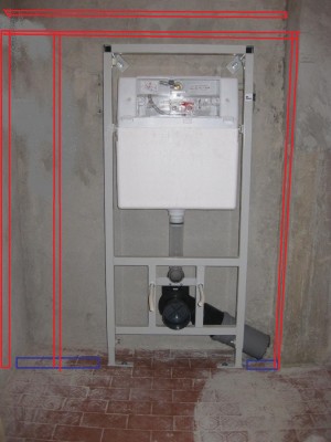

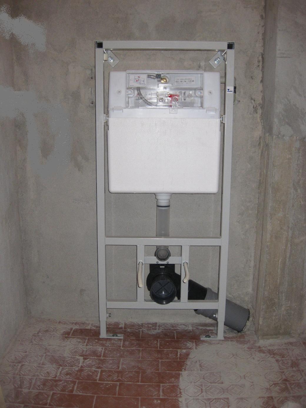

След двуседмично молене и увещаване на разни майстори, реших сам да си направя конструкция и облеча със гипсокартон вграденото казанче. Може би работата и парите, които ще ми вземат им се струват прекалено малко.
Прочетох доста теми и нарисувах следната конструкция. Със синьо съм отбелязал UW профилите, а с червено CW. Правилно ли съм се ориентирал или греша, а може и нещо да съм пропуснал? Имам и още един въпрос за зеления гипсокартон. Достатъчно ли е да се използва само един пласт гипсокартон (помещението ще е баня, не само тоалетна)? Проблема идва от това, че искам картона да се изравни с колоната вдясно. Казанчето е максимално до стената отзад и с един пласт картон се изравнява с колоната, а със два ще стърчи. Благодаря ви предварително!
