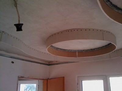

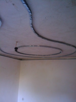

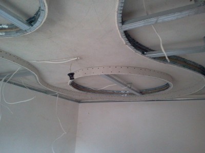

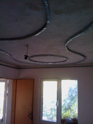

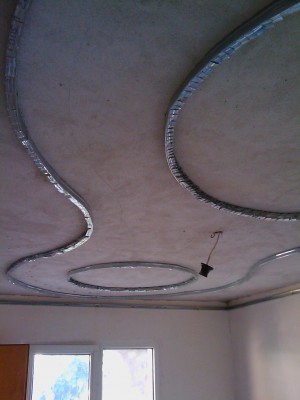

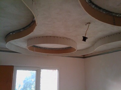

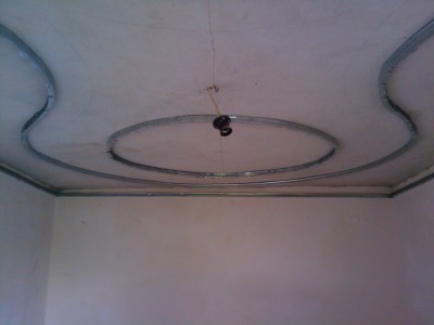

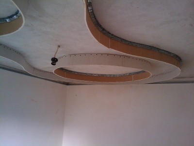

Здравейте на всички. Реших да кача във форума няколко снимки на първото ми творение от гипскартон. Надявам се да ви хареса!!! Правил съм го направо върху измазаната плоча, защото не ми достигаше височина да го направя както трябва.
Тани - модератор
Ако засега си стигнал дотук , не е лошо да помислиш за прекарването на кабелите за скрито осветление , ако ще има такова!
. Това е следващият етап.

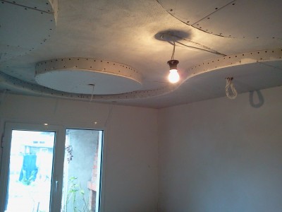

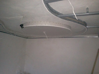

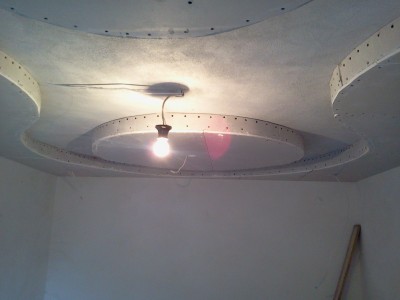

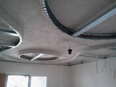

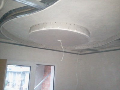

А ето и следващата стъпка!!

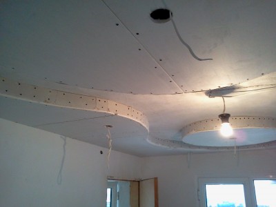

За сега съм стигнал до тук. Тази седмица започвам друга стая, но мисля да не си усложнявам живота, както с тази!! Все пак, това което правя е само като хоби и нищо повече!!!!

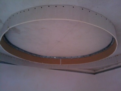

Интересно става.Как извиваш картона по профилите ?
Илиян Илиев™ - майстор
Кичозно изпълнение, но за човек решил да прохожда в занаята би послужило като добра реклама.
Поздравления за което. :wink:
Тани - модератор
Илияне , как ти се вижда да го шпакловаш това :? . Признавам си , нямам нерви да го шпакловам без да ползвам шкурка. Пък кой , каквото ще да разправя какъв шпакловчик съм бил!
Слагам ръбохранители, опъвам две ръце шпакловка и си заминавам.
На мен пък не ми се занимава с шкурка.
marian1 - майстор
Илияне, мери си думите, поне 3 ръце трябват :-D - много е начупен кръга - ще личат ( аматьорските )неправилните участъци!
Добра идея, дано не ти омръзне бързо, ще са ти необходими много нерви за да шпакловаш, не е било нужно да мокриш парчетата - много си ги опърпал, когато се прави огъване - гони максимална закръгленост и минимален труд за после при шпакловането - колото повече се стараше при грубата работа, толкоз по малко ще се мъчиш с шпакловката! Виждал съм търкачи - изглеждат като изпуснат плъх в брашно! :lol: :lol: :lol:
