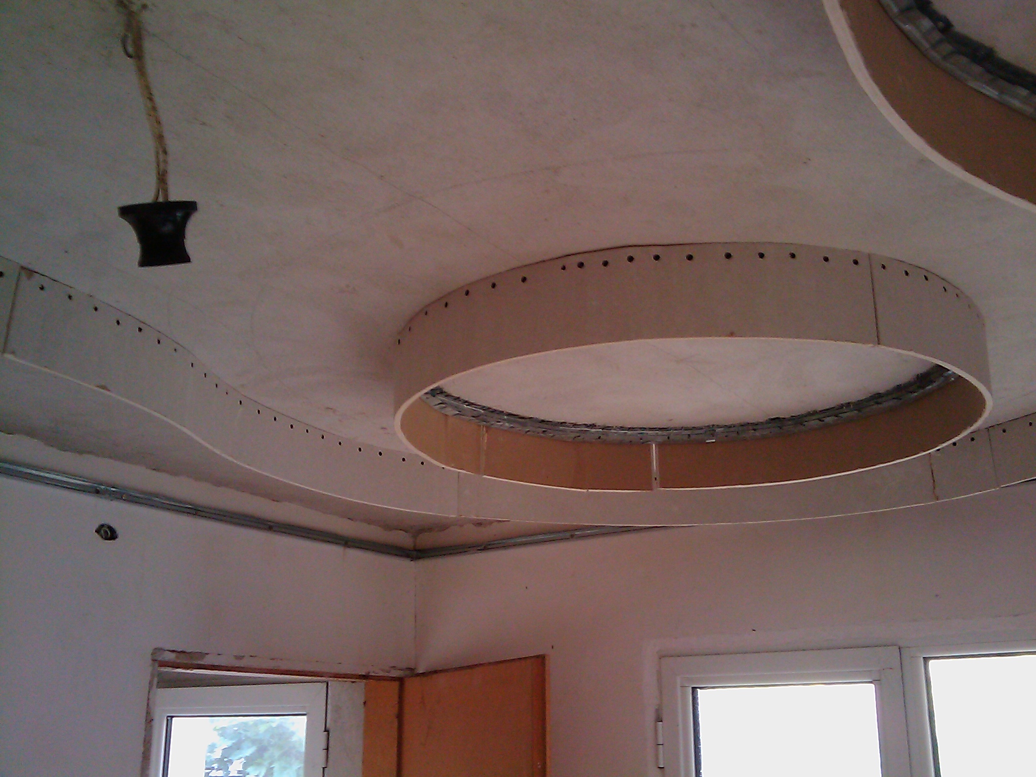

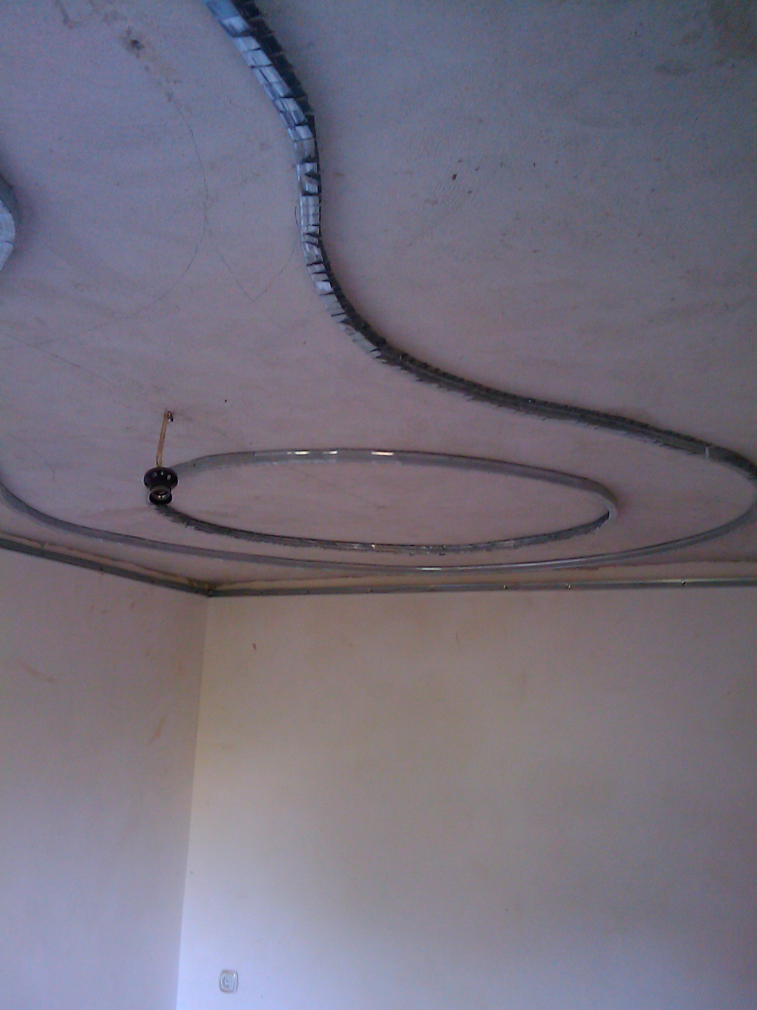

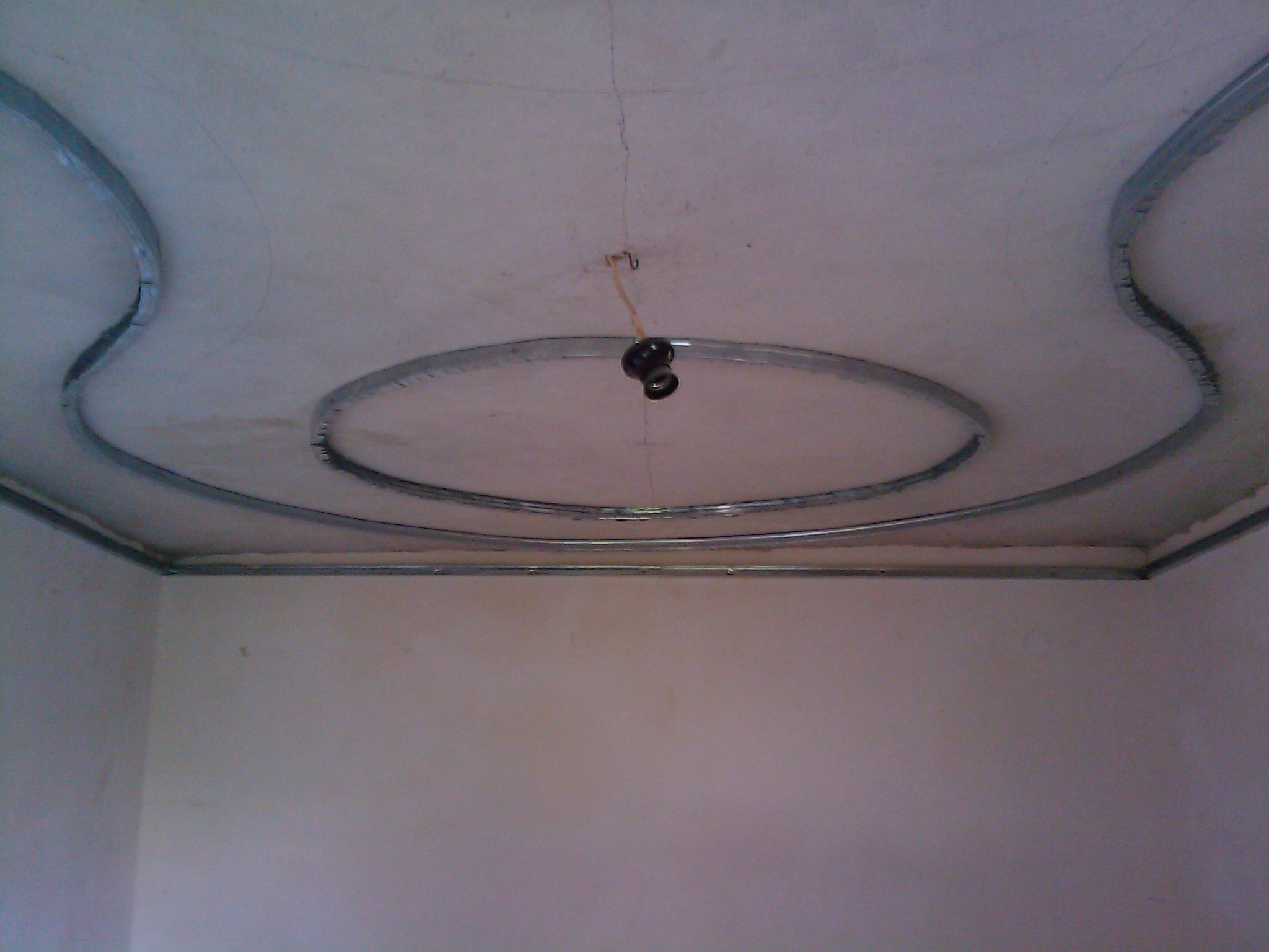

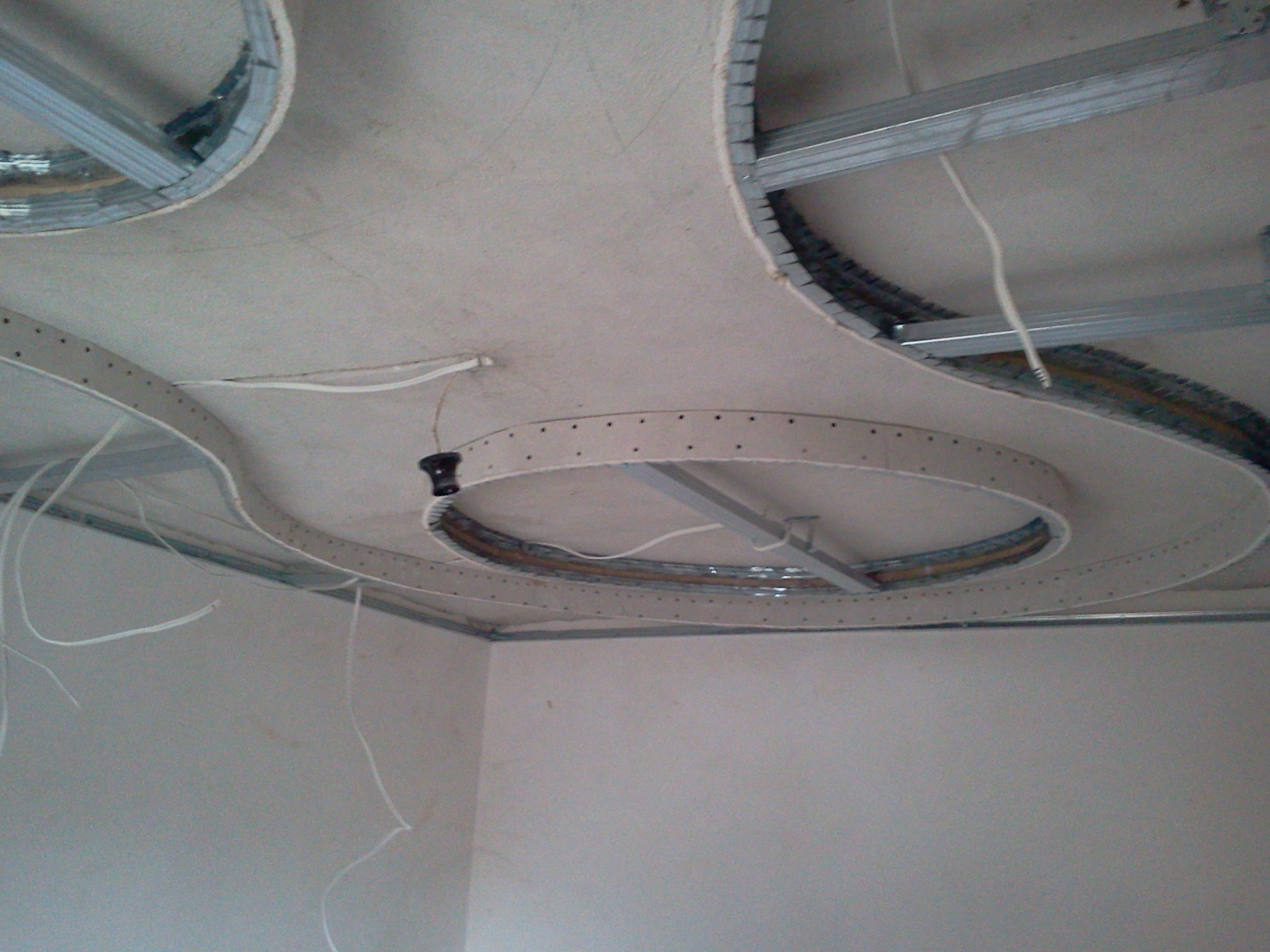

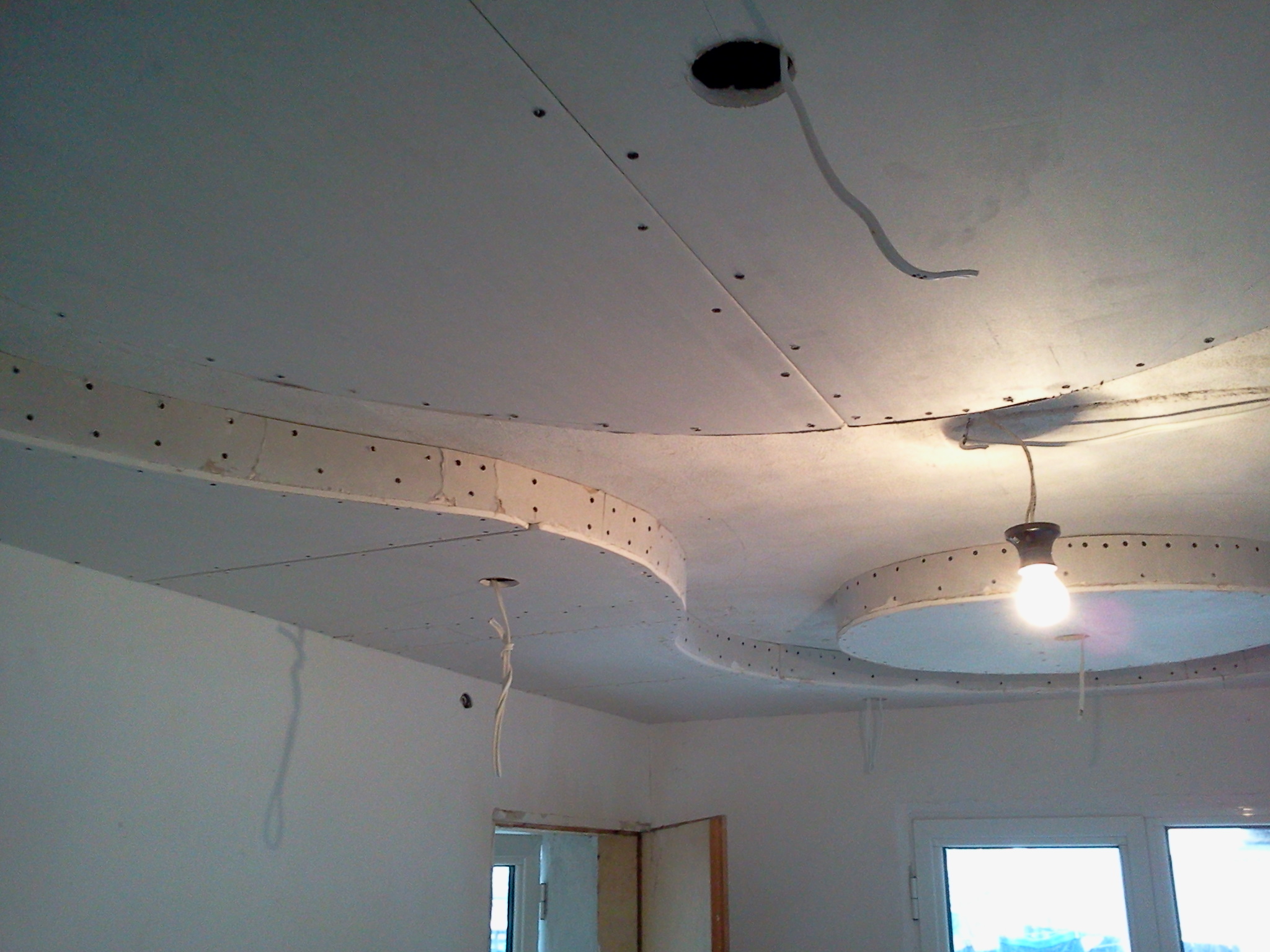

Здравейте на всички. Реших да кача във форума няколко снимки на първото ми творение от гипскартон. Надявам се да ви хареса!!! Правил съм го направо върху измазаната плоча, защото не ми достигаше височина да го направя както трябва.

Интересно става.Как извиваш картона по профилите ?

Кичозно изпълнение, но за човек решил да прохожда в занаята би послужило като добра реклама.
Поздравления за което.

Слагам ръбохранители, опъвам две ръце шпакловка и си заминавам.
На мен пък не ми се занимава с шкурка.

Илияне, мери си думите, поне 3 ръце трябват
- много е начупен кръга - ще личат ( аматьорските )неправилните участъци!
Добра идея, дано не ти омръзне бързо, ще са ти необходими много нерви за да шпакловаш, не е било нужно да мокриш парчетата - много си ги опърпал, когато се прави огъване - гони максимална закръгленост и минимален труд за после при шпакловането - колото повече се стараше при грубата работа, толкоз по малко ще се мъчиш с шпакловката! Виждал съм търкачи - изглеждат като изпуснат плъх в брашно!
