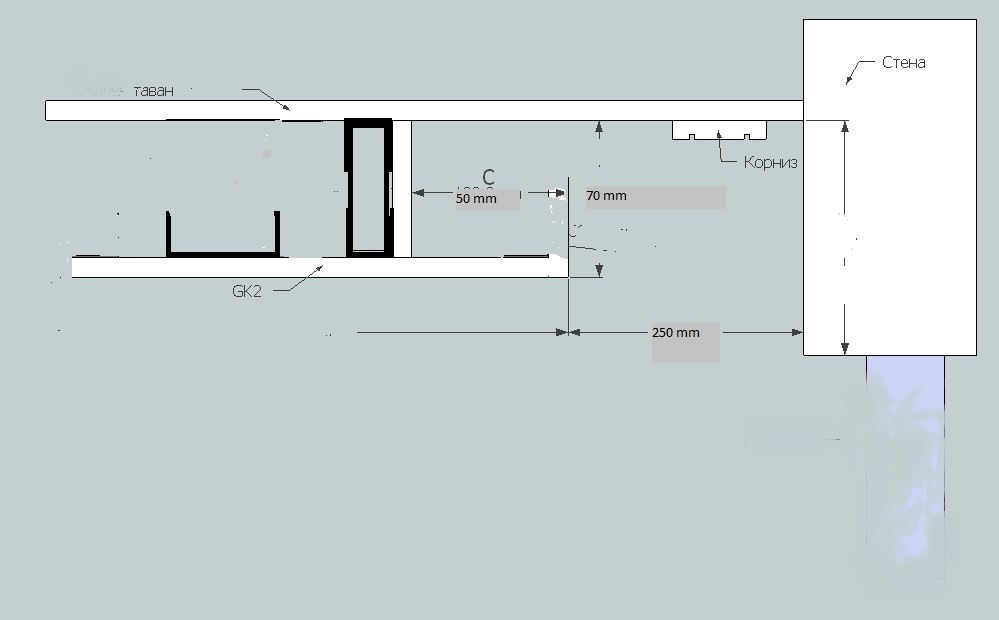

3. Окачения таван който ще е на едно ниво. От три страни ще е залепен за стената, а от към прозореца мисля да реализирам следното нещо
сглобката в края ще я реализирам с два UD профила единият захванат за тавана с анкери, а другият ще се захване за първият с копчета и къси CD-та които ще влизат в двата UD профила.
На какво разстояние трябва да поставя най близкото CD до тази конструкцийка? 50 см ще са много ли?
И при такава конструкция ще има ли опасност от провисване?

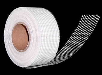

1. Хартиената лента за мен не е много добър вариант. Може да използваш армираната лента и шпакловка, може и с алуминиеви ъгли и шпакловка

3. Тези 5 см. смятам че няма да са проблем и няма да провисне. За разстоянието зависи от коя страна ще започнеш и на какво ще остане последният CD. Ако правиш това на схемата двете UD ще държат конструкцията и няма как да провисне изпъкналата част - пространството от към прозореца.

Каква е тази "армирана лента"? Може ли някаква снимка да видя какво да търся?
Алуминиевите ъгли не са ли за външен ъгъл а не за вътрешен :?
Гипсокартона ще започна да го редя от тази страна нататък, затова питам 50 см от тук до първото СД дали са много.

1. Това е лентата.
2. Ъгъл си е ъгъл - стига да са прави стените ще прилепи добре.
3. Щом започваш от прозореца там е с UD значи няма да е много разстоянието до CD
armirashta lenta.jpg (62.85 KиБ) Видяна 4754 пъти

Хартиената лента е най-подходяща при работа с гипсокартон - най-здрава е и е подходяща за оформяне на ВЪТРЕШНИ ъгли.
Алуминиевите ъгли са САМО за оформяне на ВЪНШНИ ъгли!

Ако можеш, обърни посоката на монтажните профили, така че да "забиват" в UD профила на "пердето" - най-добре и най-удобно ще бъде оформянето.

Аз казвам от свой опит, НЕ СЕ СМЯТАМ ЗА МАЙСТОР. С тези ленти НЕ СЪМ СЪГЛАСЕН, че са по здрави. От клипове, които съм гледал лентите, които използват са армиращи. Има едни ленти специални за ъгъл, но са на линеен метър и са доста скъпички. Поне в нашият регион е така. 1 л. м. излиза 2,50 лв. с тях може и вътрешни и външни ъгли да се правят.

Може да не си съгласен и да не ти се вярва, но практиката (не само моята, а изобщо) показва, че с хариена лента - няма пукната фуга, докато при показаната от теб са дори повече отколкото, ако се шпаклова със стъкло-фазерна. Освен това с показаната от теб, армираща лента, може да се обработват САМО фабрични фуги. Ако си гледал клипове на "Мисия моят дом", по-добре смени канала - в Youtube е пълно с полезни клипове по темата, само напиши "How to plaster drywall" или "Drywall taping". Относно "специалната лента" ... има и с цена 1лв./м¹, но тя пак е основно за външни ъгли. За нормалните вътрешни ъгли си се използва хартиена лента за фуги - тя е бигована по средата и лесно се прегъва, за да ляга хубаво в ъгъла.

Pooh извинявам се за лентата. Тази която продават в нашият край няма нищо общо с тази, която казваш. Затова оспорих по-горе лентата. Не гледам тези програми. Уча се сам и от познати взимам акъл, които са по напред с нещата. Както казах не съм майстор, ако с нещо греша почвам от начало и така. Докато се получи както трябва.
