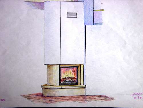

Мисля да правя камина с обла форма , която да изградя с пожароустойчив гипскартон , но притеснението ми идва от там че при огъването на гипскартона може по някакъв начин да намаля якостта му ...някой правил ли е подобно нещо и съществува ли подобен риск
? благодаря..

Мисля да правя камина с обла форма , която да изградя с пожароустойчив гипскартон , но притеснението ми идва от там че при огъването на гипскартона може по някакъв начин да намаля якостта му ...някой правил ли е подобно нещо и съществува ли подобен риск Confused ?Не може да изградиш камина само от картон ако щеш каквато и вата да сложиш, ако смяташ да я правиш така просто се откажи! По принцип в твоя случай можеш да ползваш картона само за декорация. Не е нужно да го цепиш, може просто да си го огънеш!

Облякох камина с водна риза за вграждане, с пожароустойчив картон 20 кв, без вата( само картон) и като я пламнахме за 1 час картона започна да почернява . После разглобих половината конструкция и сложих вата
(добре ,че небях шпакловал). Сега всичко е ОК.
получи се нещо такова
