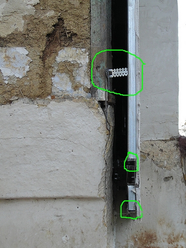

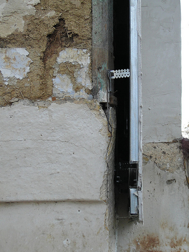

Правено е
)))) Така е била къшата дето правих преди.Но след това друг майстор закова итонг с гвоздеи.собстевеника ми предостави тази забележителни фотография.Може админа да я премести,където и е мястото -в Майстори менте
