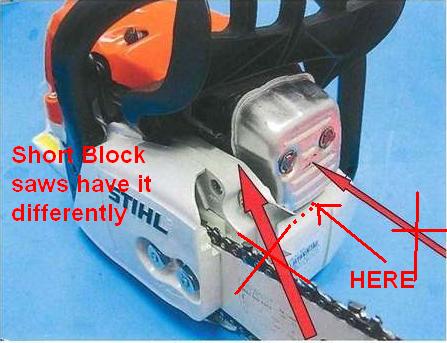

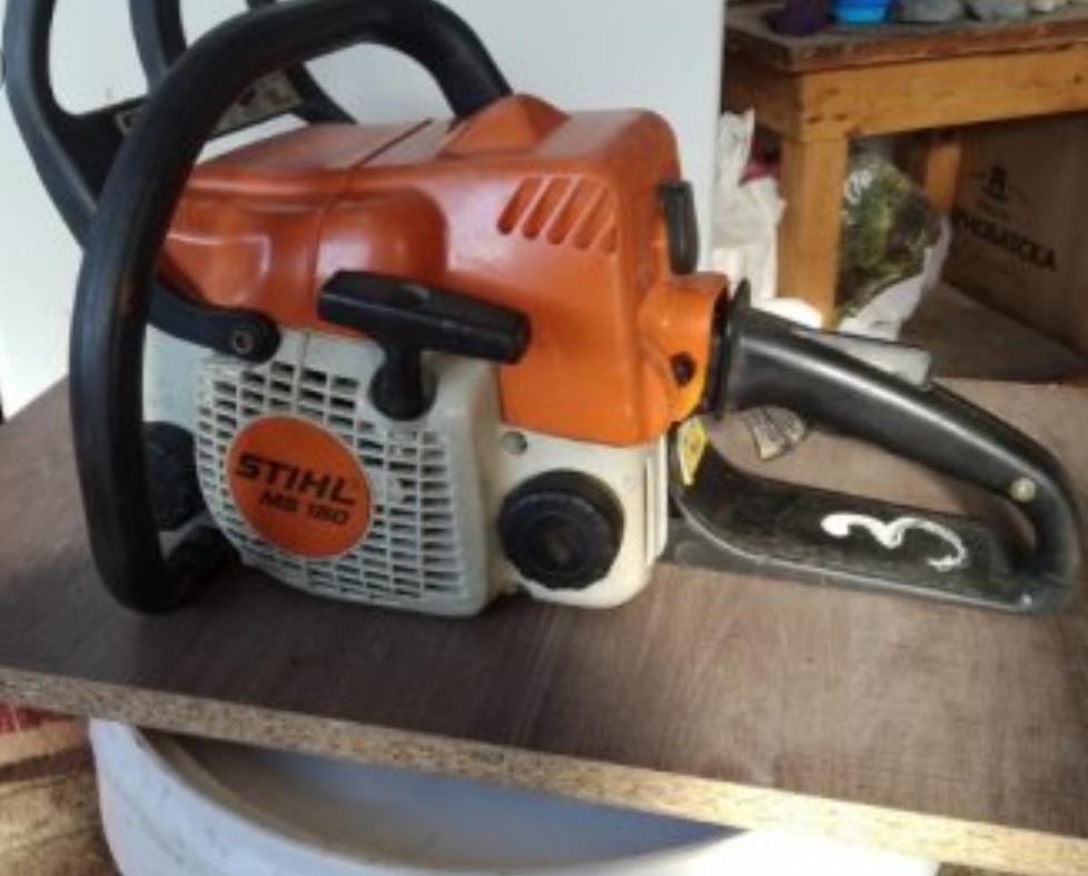

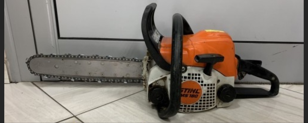

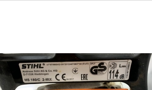

Изображение[/img]ИзображениеЗдравейте. Имам въпроси относно stihl ms 180/C. Харесал съм една такава втора употреба. Как да разбера къде е произведена, понеже срещнах информация че ги правят в Китай и Америка. Тези от Америка били по-качествени(поне така пишат). Имат ли някаква разлика-визуално и технически. Срещнах също че се монтирвали две марки карбуратори. На тази, която съм харесал на горният пластмасов капак(оранжевият) няма отвори над капачката за гориво за поемане на въздух а в ютуб и по други снимки видях че има такива и с отвори на този капак. Лошото е че лепенката, която е под ауспуха е изтъркана от употреба на която пише къде е произведена. Моля ви ако някой може да ми помогне. Иначе омаслява добре веригата и не тече масло-проблеми, които четох тук. Другото което занелязах е че много лесно запали а вътре бензина не се знаеше от кога е. Тук срещнах колеги, които се оплакват че трудно палели този модел-странно. Моля да ми помогнете с подробна информация конкретно за този модел. Резачката е 2017г. ако има значение за качеството и производството.

Първата цифра на серийния номер показва къде е произведена, 1 Германия, 2 САЩ, 6 или 7 май беше Китай, виж номера.
Серийния номер е набит до ауспуха, където излоза веригата, почисти, но не с шкурка😁

За жалост както писах лепенката с номера под ауспуха е изтрита от работа. Къде другаде да проверя за сериен номер?
Номера е набит, до ауспуха, където излиза веригата
Ако е зацапан, не чисти с шкурка😁
