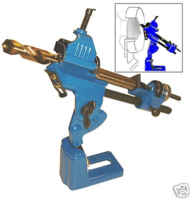

sanders
- Мнения: 184
До сега не съм точил свредло за бетон
но за бургии има много добра машинка на Драпер която ползвам успешно вече втора година. Препоръчително е дори за нови бургии да се заточват. Много често ъгъла не е добър и вместо да отнема струшката то гори дървото.
sasooooooooo
- "специалист"
- Мнения: 1696
sanders написа:... Много често ъгъла не е добър ...А, знаеш ли колко трябва да бъде той?
Или задавам литоричен въпрос.
