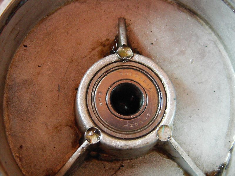

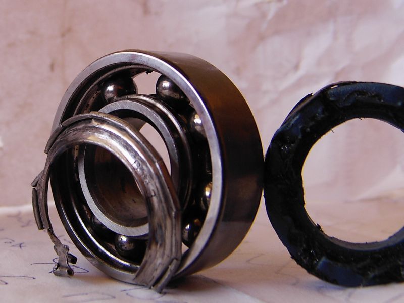

Не знам дали са слагани,но аз видях това.. :?
а този не е здрав..ебахти и големия лагер стана
този е здрав..
sek.1 - специалист
Да не е отварян за нещо преди ?? Отворил съм сигурно поне 50 български флексове и бормашини за първи път след завода и в тях не съм видял български лагер. Даже и резервните ротори които идваха като резервна част и те бяха основно с немски лагери.

Благодарение на мъдрите съвети флекса е оправен за 8,50ст.Лагер,маслообираща втулка,шайба(защото нямаше) и гумена втулка-уплътнител за лагера в другия край на ротора. :cool: .Успех на всички майстори.За това в сервиза ми търсеха 30-тина лева,та с разликата купихме разсад :-D .
