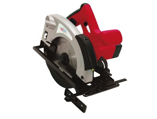

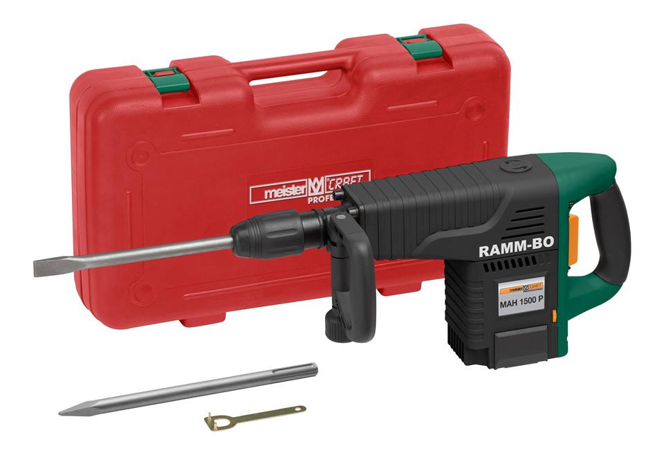

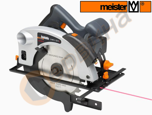

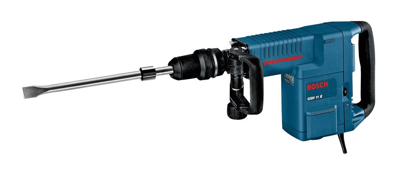

Meister Craft MKR1200.jpg (99.06 KиБ) Видяна 9199 пъти
Raider RD-CS185.jpg (15.55 KиБ) Видяна 9199 пъти
Meister Craft Ramm-Bo.jpg (79.75 KиБ) Видяна 9199 пъти
