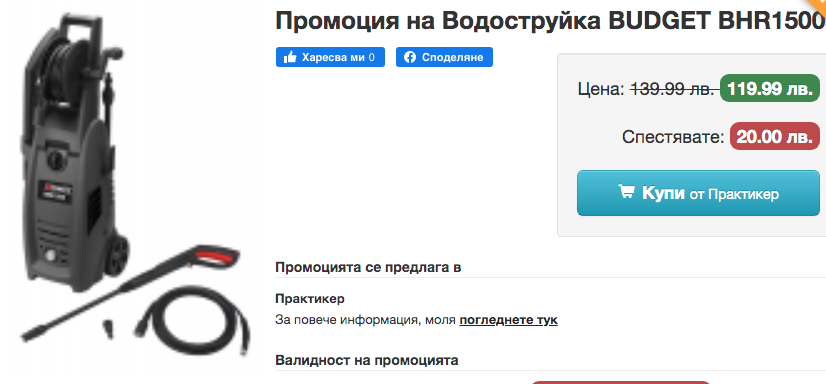

Дневс се сцепи тръба на пистолет за водоструйка BUDGET на която се захваща маркуча и има клапан за пускане на водата.
Ходих в два магазина в София, но предлагат други ,които са с друга форма и захващане на маркуча за високо налягане . Не подлежи на ремонт , 140 атмосфери е налягането .
Сега търся и сервизи , ако някой знае , да пише .
Май има универсални пистолети за водоструки,но не съм сигурен.
В комплект с маркуча ако не се лъжа.

Преди години купихме водоструйка B&D за 160 пари. Сцепи се маркуча. Купихме нов за 40 пари и той се сцепи. После дадохме 100 пари за профи маркуч и кербовка на щуцерите извадени от сцепените маркучи, щото сервиза беше на Кархер и щуцерите не съвпадат. Та в тази нефинансова логига може да се преработи маркуча за друга марка пистолет.
Гледам, има тема, в която пише, че има аналози.
Предполагам е тази;

Оно аналози има, но дали за тез цени, сервизи и резервни части има смисъл да ги има :?
