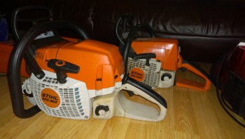

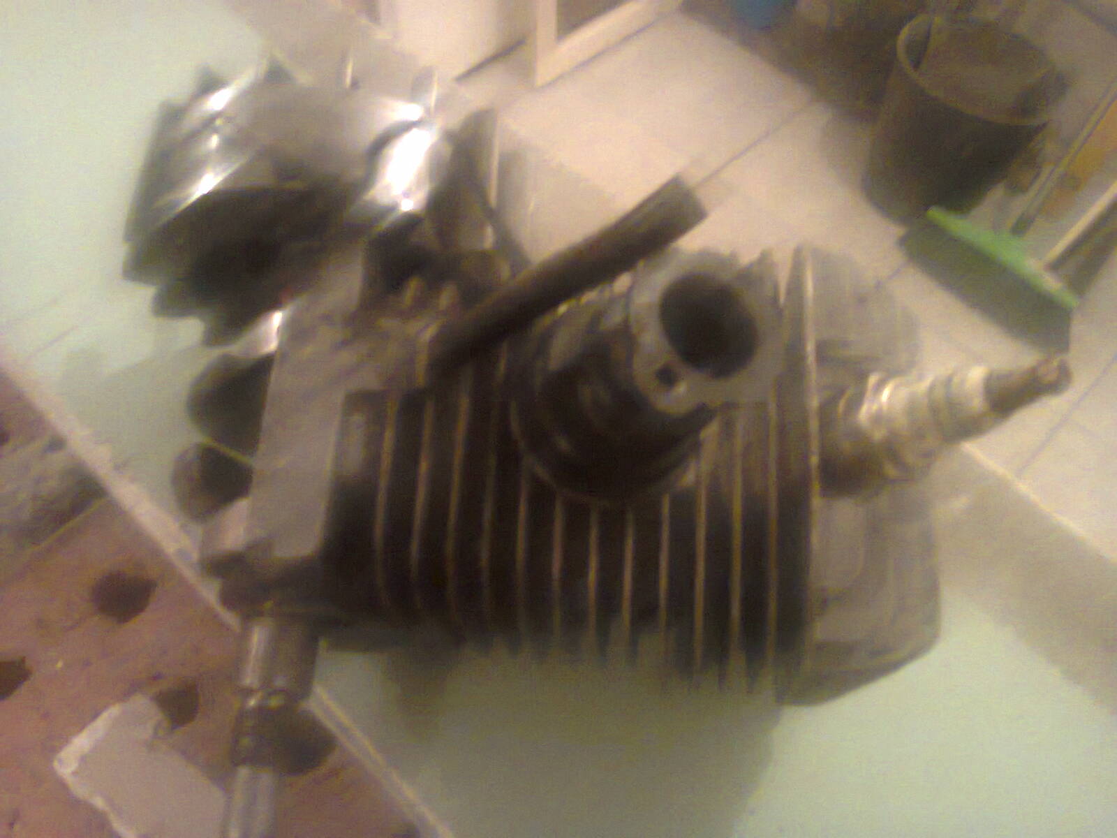

Режеш с китайчето 4 куб. с 1.5л-това е почти 380гр на кубик както ти казах и аз.С моя  Партнер падам под 200гр на кубик.Всичко ти е най-вече от цилиндъра,може да се премери,сравни и докаже.Но дори и да купиш оригинален такъв,а той само по размери ще е оригинален за 170лв,нищо друго в това китайче няма да издържи на напъна,ако ревне истински с мощността и оборотите на 250.Нито колянов вал,нито картер като материал,нито съединител.Дори пластмасовата основа,в която ляга двигателя няма нужната здравина.Закрепи я в китайския и вид да ти върши работа и не се връзвай да се бориш чак толкова много с китайската техническа мисъл.
При четиритактовия двигател пълненето,издухването и от там и максималните обороти и мощността се определят от диаметъра на всмукателния и изпускателен тракт и клапаните,а при двутактовия-от диаметъра на всмукателния и изпускателен отвори и преливните канали. При четиритактовия началото и продължителността на различните фази се определя от гърбиците на разпределителния вал,а при двутактовия всичко зависи от разположението на описаните отвори,спрямо хода на буталото.Цилиндрите им според мен само на външен вид си приличат с оригинала-поне аз така мисля.

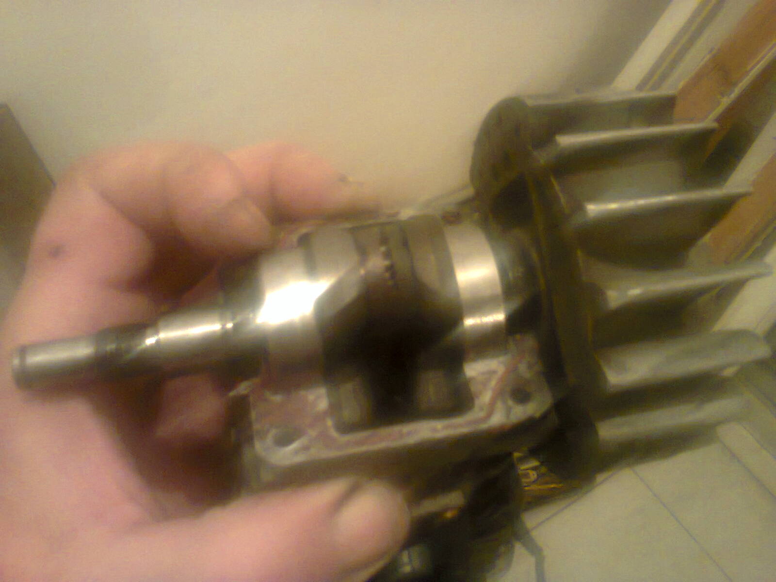

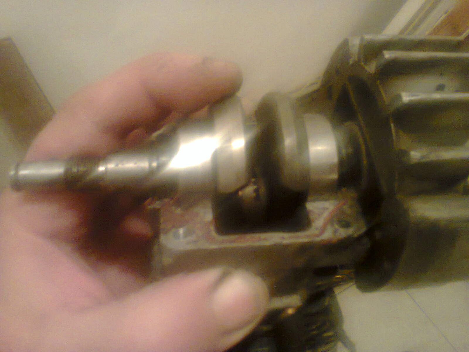

Всъщност,ще се опитам да ти помогна-нали ти казах,че имам при мен "оригинално" китайче 250.Ще ти премеря хода на коляновия вал сега в събота или в неделя,за да видиш дали има разлика с твоя.Ще ти направя и снимки,ако ти трябва нещо друго за сравнение- кажи,преди да си се вкарал в несигурни разходи.
