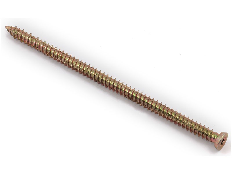

Това е нещо ново за мен определено :? Дайте някоя по добра снимка на такъв винт че на онази снимка не се вижда много много.Ся ще трябва да си търся и такива бургии.Такава видия само с импакт ли се завива?Размер примерно 6*50мм.

Айде сега оправдания тя топлата вода отдавна е измислена. :lol:
То има и друг начин за директен монтаж и е доста по бърз.Нищо не дупчиш. :-D Става за по малко от секунда ама вече не са винтове а пирони. Че и през 6-8мм джилязо :) минават преди да влезе в бетоня.
fox_vt - майстор
Хубаво е когато човек научи нещо ново пък било то старо като света :-D А тези винтове винаги ли са с захващане торкс-и нещо по специфично за него или всеки торкс ще стане.

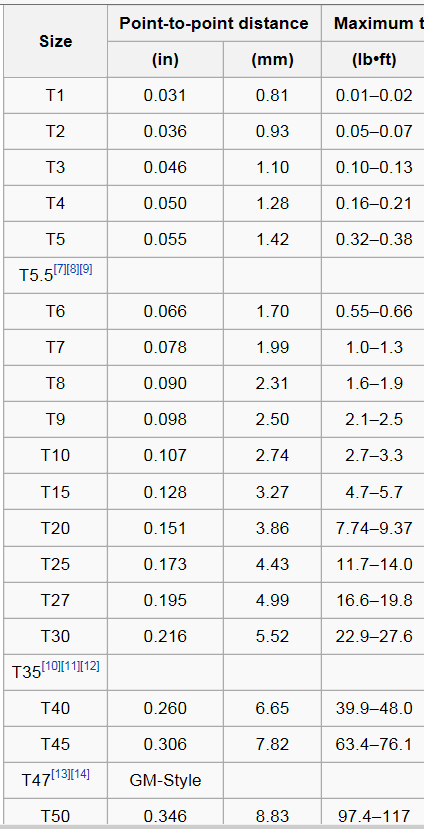

nikolson - майстор
TORX е патентована и запазена марка и си има размери.
Това не е цялата таблица.
Chefo77 - майстор
fox_vt написа:
Какво всеки винт, и този не прави изключение - завива се с точно определен бит (накрайник). В случая - торкс T30.
fox_vt - майстор
Да за размера торкс ясно мисълта ми беше дали трябва да са нещо усилени но авно не всеки торкс с нужния размер ще стане.
