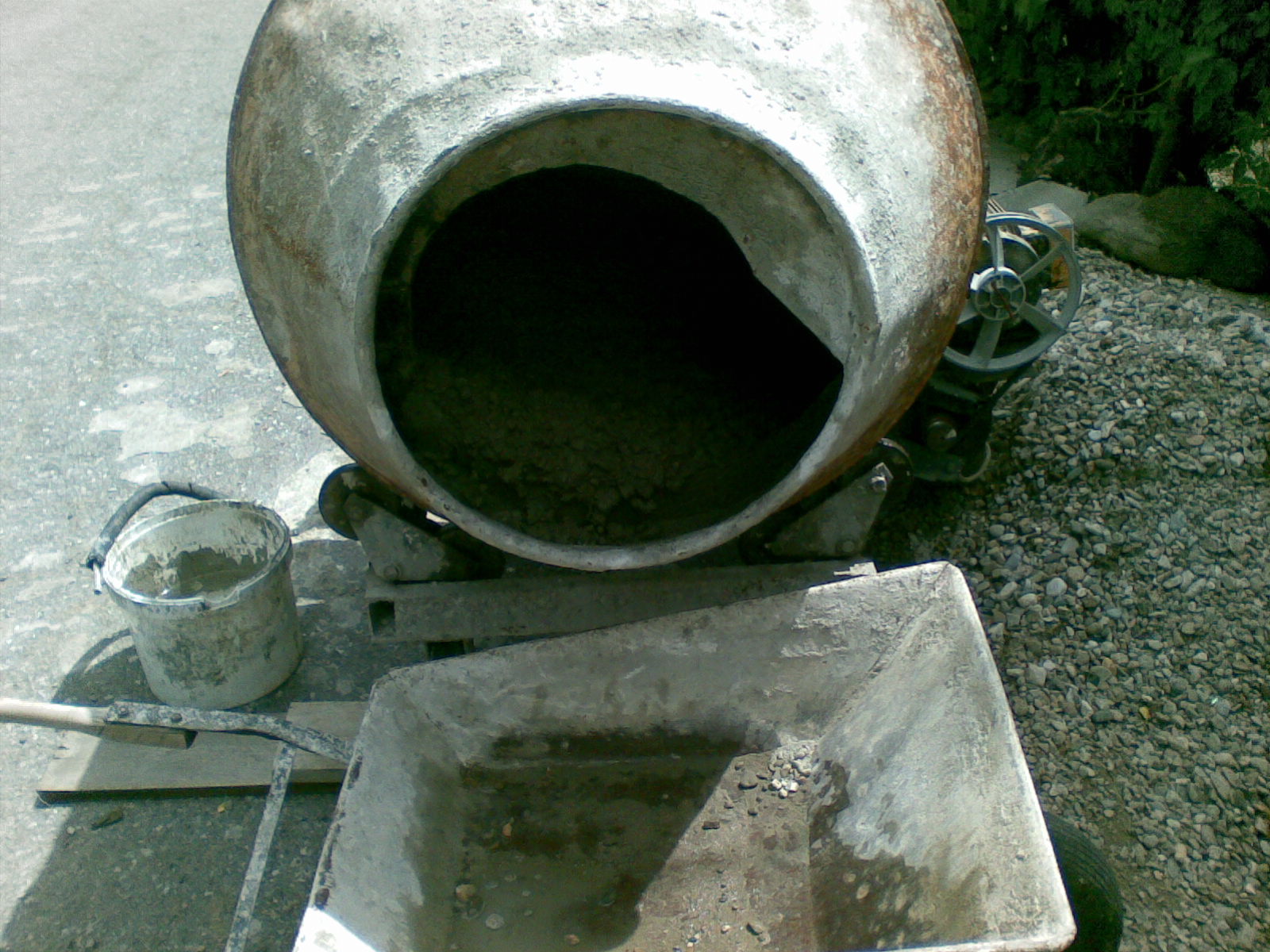

145 литрова бъркачка обработва 60л бетонов разтвор,което е точно една количка,без да залепва неразбъркан разтвор за дъното(това зависи от наклона) и без да пръска разтвор навън.Варови разтвори търпят по-изправено положение на машината и поема около 80л. 120 литрова машина обработва 40л бетон наведнъж.Добре е да се знаят тези параметри преди избор на машина,защото литрите на барабана звучат доста гръмко.

Е от какъв зор? Процеса е почти поточен - не изключваш машината. Докато слагаш съставките те си се омешват и като свършиш - сипваш в количката, обръщаш и продължаваш със следващото зареждане. 1 количка е най-доброто количество. Какво ще правите, ако е количка и полвина? Пълниш едната, чакаш колегата да я изпразни и да се върне за полвинката? Като е за по количка - докато се върне си готов с другото бъркало.
За рекламираните литри. Ами те са само за характеризиране големината на машината. Никой производител не е казвал, че с бетонарка 160 л се бъркат 160 л бетон. Логично е, когато си купуваш нещо да знаеш за какво е и как се използва. Ако се рекламират по Вашите изисквания няма да е коректно, защото Иван ще събере 60 л по нормите, ама Драган ще я вдигне и ще хване 80, Петкан пък капак ще и тури и ...

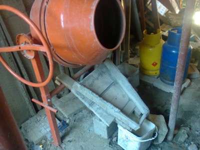

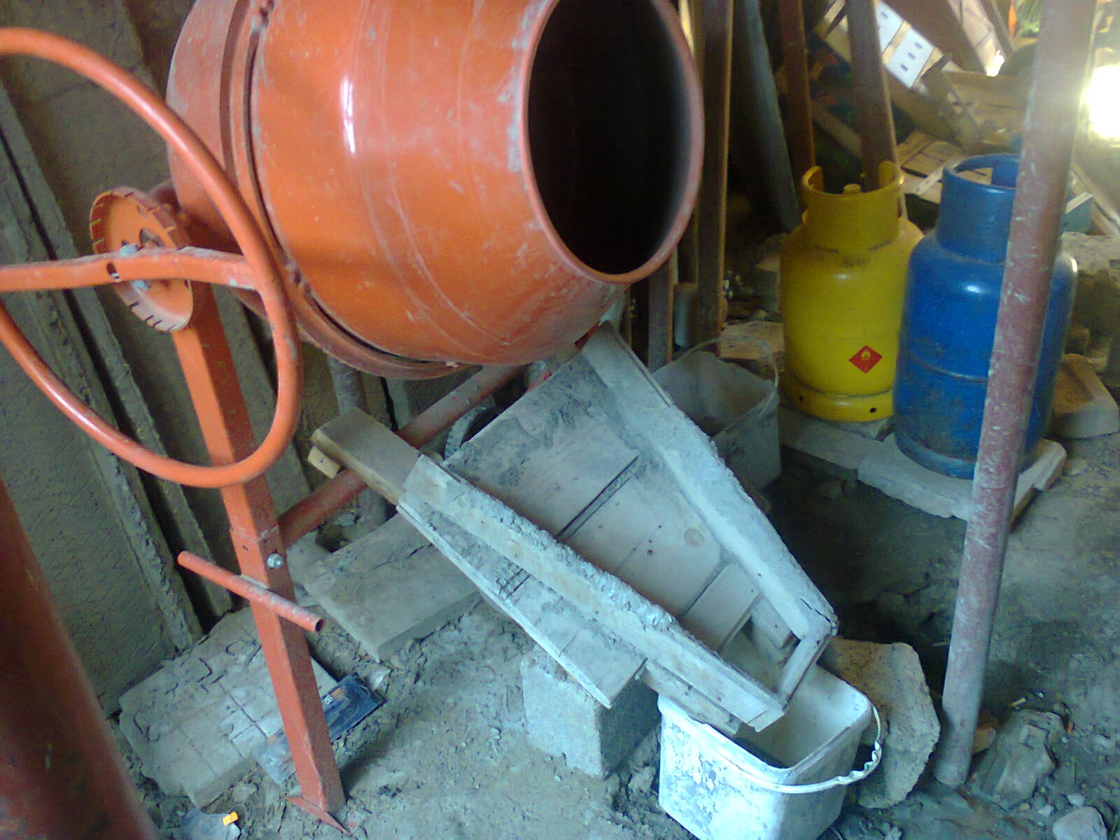

mitko64 написа:То идеята е количката да я ползваш само за принасане на съставките, а да местиш бъркачката според мястото за отливане. Е, за плоча не става. Но аз поне така правя- 90л корито го слагам там където ще го изсипя и с количката возя торби и чували. Бъркам на място и сипвам. После местя коритото.Аз правя друго.В количката ми се събират точно четири 10л. кофи.Пълня ги както са сложени в нея,превозвам до бъркачката и ги сипвам в нея.Хем са доза за количество,хем не играе втори път лопата.Цимента също е засечен по обем на кофа.После от машината направо на плочата или пак в кофи,направил съм дървен улей,от който се пълнят кофите без ниакво разсипване.

Чудя се какво е това дето го изливаш направо на земята, а не е плоча. И само за нещо като ивичест фундамент се сещам. Как да е - задълбаваме в странични отклонения.
Дори и да елиминираш количката (с улей примерно), не виждам да спечелиш нещо с повече материал. Така или иначе основното време е за насипване на материалите, което и в двата случая е еднакво. Дали ще обръщаш през 16 лопати или 20 - това е печеленето на време. Но ако го печелиш чрез изправяне на бетонарката или нек'ви капаци - 100% ще загубиш повече от него.
Да - точно 4 кофи (или 16 лопати) са 1 количка.

Хитро ти е приспособлението
