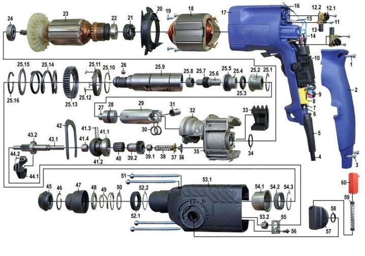

Изгледах му клипа, но при него повредата беше в счупена мотавилка от механизъмът за постъпателно движение към помпеното бутало.
Вчера пак се занимавах и подмених пръстена на откатното бутало - без ефект.
В остта за свредлото има втулка, в която стои парче подвижен шифт - буфер, който предава удара от откатното бутало към свредлото. Пред този щифт по посока ел.мотора има уплътнителен О пръстен. Как се сменя уплътнението там не мога да разгадая. Но ако там не уплътни въздуха е изфирясал към SDS захвата
Откатното бутало зъвършва с цилиндричен издатък с шийка. Тази шийка влиза в О пръстена във втулката и задържа откатното бутало при О пръстена.
Не мога и да си представя как става удара от пневматиката :?
И в крайна сметка не откривам повредата.

Отварял и ремонтирал съм машини от този тип. Което не значи , че съм запознат специално със парксайд перфоратори . Но не вярвам да има сериозни конструктивни различия в основата си. Значи на оста , която предава удара от чука към опашката на свредлото има о-пръстен само да пази карантията вътре да не попада от отвън прах, който навлиза през захвата на свредлото. Затова там се слага смазка всеки път като се вкарва свредло . Тази ос дефакто се явява наковалня, тя предава удара в основата на опашката на свредлото, чука е цилиндрична масивна част със "сегмент" О-пръстен, "въздуха" се нагнетява от подвижно бутало , което се явява и цилиндър на чука :) .
При модели с вертикален мотор има различия, има отделно нагнетателно бутало в повечето случаи .
Принципно ако вс. е наред, често причината е във едни фини отвори в цилиндъра ( запушени) , оттам "засмуква' въздух примесен със смазка. Ако пък тя е недостатъчна, втвърдена, вискозитет не по спецификация на инструмента или е прекалено много , тогава машината работи зле или въобще отказва да чука :) .

За сега в ума ми е следната теория:
Това което ти наричаш чук, а аз откатно бутало нанася удара по буфера, а от буфера към свредлото.
Откатното бутало се движи от пневматична сила създавана от движението на помпеното бутало.
Откатното бутало се движи във вътрешния цилиндър на помпеното бутало. Така картинката изглежда като бутало в бутало. В откатното бутало има О пръстен за уплътняване м-у него и вътрешния цилиндър на помпеното бутало.
Помпеното бутало се движи от мотавилков механизъм, който съдава постъпателно движение напред/назад. На помпеното бутало/цилиндър, на 10 мм от страната към свредлото има отвори за въздух и канали от отворите до края в на буталото-цилиндър.
В остта на SDS-а има цилиндър с отвори. В този цилиндър се движи помпеното бутало в посока напред назад, а цилиндърът, в който се движи и който е част от оста на SDS-а се върти около помпеното бутало заедно със свредлото. М-у буталото и цилиндъра няма уплътнение, само смазка.
Помпеното бутало зъедно с оста на SDS-а е тип плунжерен механизъм.
Та моята теория е, че помпеното бутало създава налягане пред откатното бутало и налягането бута откатното бутало в посока обратна на удара. Въздуха зад откатното огледало се компресира и в момента когато отворите на помпеното бутало съвпаднат с отворите на цилиндъра в SDS остта, налягането пред помпеното бутало рязко намалява и нагнетения въздух зад него го изтрелва по посока към свредлото където нанася удар по буфера.
Вероятно при моя перфорато се е разхерметизирал работния обем м-у помпено бутало и цилиндъра в SDS остта. И като няма създаване на налягане в този обем няма какво да накара откатното бутало да нанася удари.
Но за да потвърдя теорията си ще трябва да измеря хода на откатното бутало и да се уверя, че О пръстенът в него не преминава отворите в цилиндъра на помпеното бутало.
За сега това което открих, е че в остта на буфера има уплътнителен О пръстен, обаче цилиндричния щифт/ос който поема удара от откатното бутало и го предава на свредлото не влиза в този О пръстен за 1 -2 мм :? Т.е. там не се получава пневматично уплътнение.
Тука се замислям, че големите перфоратори не създават удар без опора в свредлото. Т.е. ако свредлото не избута оста в буфера да влезе в О пръстена, няма налягяне , няма удар.

Върнах му удара на Парксайда, но не съм сигурен как, че открих два проблема свързани с удара . Освен това не съм сигурен и в горната теория, защото откатното бутало (27+28) работи в зоната пред отворите в помпения цилиндър по посока на SDS-а. Защото там където шпилката (27) на откатното бутало нанася удара има уплътнителен пръстен (в 25.2) за тази шпилка, а в цилиндъра на остта (25.9) на SDS-а има още два отвора, които винаги остават отворени и не мога да измисля как това което наричам помпено бутало (29) създава налягане в "пробита каца". По-вероятно е това "помпено бутало" (29) да е част от плунжерен механизъм за дейността на откатното бутало (27+28). И въпреки, че се движи като бутало то движението на (29) да е лагеруване с разпределение на пневматичната сила към откатното бутало (27-28).
Освен това след като почистих частите видях отвор под Ф1 мм в цилиндъра на "помпеното бутало" (29), който се намира м-у вилката на цилиндъра и отворите към страната от към SDS-а. Този отвор беше зпушен при проба с устно засмукване.
Основния проблем за удара се оказа в ексцентрика за превключване с и без удар. Вероятно е бил дефектен защото не освобождаваше напълно зацепващата муфа и след експлоатационен срок зъбите се износили и няма движение на постъпателния механизъм към буталата. Първоначално се заблудих, защото при проба в отворен вид (разцепен корпус) се получаваше зацепване и постъпателно движение имаше пак без удар. Но като се стегне корпуса и муфата на постъпателния механизъм не зацепва. Обаче не зацепва в посока на въртене за пробиване. В обратна посока удара го има. Но преди да почистя и да смажа не съм се сетил да пробвам за удар в обратна посока на въртене #-o
Та изпилих корпуса там де превключвателя зацепва за положение удар, така че перото на превключвателя да подминава позицията и да се завърта още след нея докато ексцентриковия шип, който натиска муфата за зацепване на механизма за постъпателно движение освободи напълно муфата и се получи пълно зацепване, а не частично както е било от как съм придобил перфоратора.
