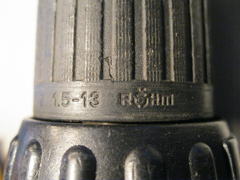

Хахххахаха,прочел си ми мислите,преди 20 минути това сторих,тамън изучих от близо устройството на патронника,направих 2 резки по дължината
и останалото го свърши секача,да патронника е на резба,стопорен винт няма,явно не съм закусвал добре вчера,че да не го лашна.Сега отивам да си диря патронник без ключ,приемам всякакви реклами на марки,които произвеждат такива,особено от онези дето цъкат като ги стегнеш до край,много са здрави!

velsi - Почетен майстор
Тия дето цъкат са ROHM. Препоръчвам. Цена 30 и няколко лева.
новия12 - специалист
ако смяташ да ползваш машинката - купи си ROHM ... дай повечко парички но само веднъж...
