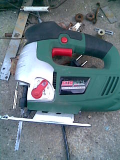

Харесах си този модел зеге и искам да чуя мненията на хора ,които знаят нещо за него.Ще съм ви благодарен,защото днес в магазина много се чудех и накрая реших първо да се допитам във форумчето.http://bg.bosch-do-it.com/boptocs2-bg/% ... /index.htm

Имаше няколко теми напоследък за любителски зегета, които обаче да вършат работа. Колегите, които търсеха нещо до 100 лв. избраха Skil 4370
Аз лично избрах по-големият им модел и съм доста доволен. Като цяло няма да чуеш добро мнение за зелената серия на бош тук. И за нея си има доста теми ;) Аз лично не заложих на зелен бош и не съжалявам. Ако искаш прегледай и скила, а ако искаш изчакай и още мнения.

Chefo77 - майстор
Уж писах, къде се затри ... Може да съм забравил да го пост-на...
Колега, ползвам зелена серия професионално (половината ми обекти са ламинат, винаги се реже с него) и мога да ти кажа, че нито Скил, нито каквото и да е зеге в този ценови клас може да му се опре като удобство. УДОБСТВО, това е ключовата дума.
Няма особено висока мощност, но пък няма вибрации, ляга перфектно в ръката и можеш да го водиш където си искаш буквално с 2 пръста. Захвата на ножчето е удобен, смяната е бърза и лесна, докато много други фирми явно създават в миналия век и за тях заключването на ножа с шестограмен винт или (пази Боже) с отвертка е много по-удобно - инженерни решения.
Моето зеге е от старата серия, 680Е (с електронна регулировка на оборотите - червен бутон) и освен една гаранционна смяна на четките точно като стана на една година, друго не съм правил. Да, не режа 40 мм греди с него, но го зоря с 22 мм OSB плоскости (не е като ествествената талпа, но не е без хич). Не мога да кажа нищо лошо за него - как да си изкривя душата? В старата фирма 3 години ползвахме 700Е, извън гаранцията му смениха четките ... още го ползват, а аз не работя там повече от година.
Посоченото зеге няма електронно регулиране и махаловидно движение, но пък за 90 лева какво очакваш да има? :)
forski - специалист
Аз съм с това от около година и лоша дума за него не мога да кажа :)
Вярно че е малко над бюджета ти но машинката е супер (ножа се сменя с шестограм)

torbalan - Дървен философ
аз от скоро ползвам този бош PST 650
не е лоша машинката, ама 90 лева ми се виждат много...
аз го купих от практикер преоценено - тези, дето са седяли на витрината да си играят клиентите с тях :) - за 50 лева...

nanna_77 - напреднал
Купих си това за 86лв,810вата,махаловиден механизъм,регулиране на оборотите и издухване на триците при ножа+2 години гаранция.За сега няма проблеми.
