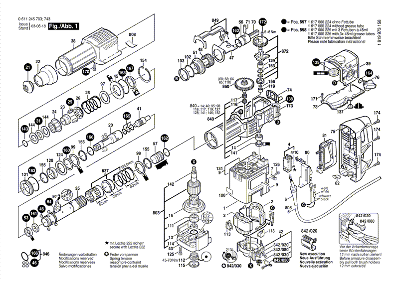

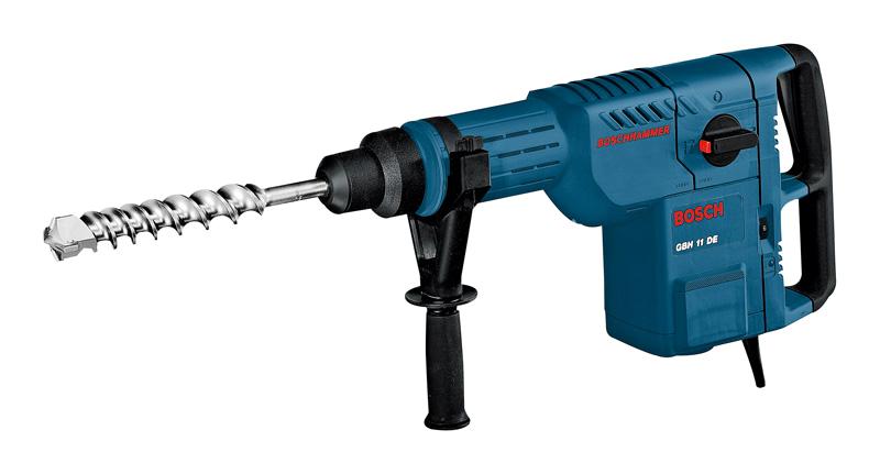

доскоро ми служеше вярно,но на едно зъбно колело (част от съединителя)му се изрониха 2-3 зъба.На снимката е No:860
Сервиз:Киров Бош-нямали в момента такава част и не знаят кога и за колко могат да ми я доставят.
Въпроса ми е :някой от колегите да има тази част? Или откъде мога да си я купя.
Последният вариант е стругар,но все пак...

Kumay - майстор
Пробвай на адреса от снимката

Здрасти виж при този човек, вносител на части за Бош НО от Китай. От него съм взимал миналата година колелото с номер 872 от твоята схема за 70 лв. Всичко беше изрядно. Има китайски Бошове 11 които са си ПЪЛНО копие на твоя така че частите са заменяеми. Не знам дали твоя е китаец. Това на стругар си е мисия невъзможна предвид конусното колело. Дано съм бил полезен.

Добре колеги ,ще опитам и двата варианта.Дано успея,че машинката ми беше добричка и работлива.Ще споделя по-късно какво се е получило.
