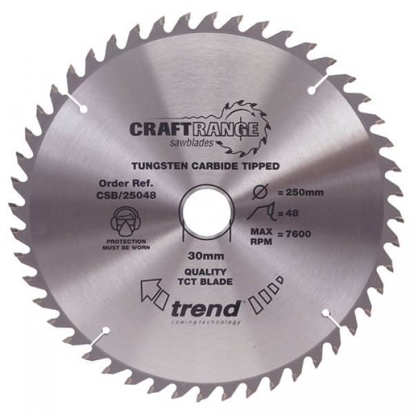

От Англия съм си ги купувал.Trend е на пендулния циркуляр а на ръчния Freud -също великолепни дискове
tt (Small).JPG (69.51 KиБ) Видяна 3196 пъти
