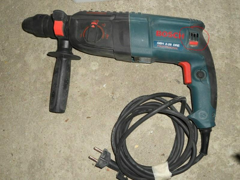

Да за същата машина става дума. Машината е служебна на баща ми и я бяхме взели за няколко домашни работи. Едната задача беше да вкараме телефонния кабел, вървящ външно по стената на къща в тръба, да мине през основите, без да се вижда над земята. С въпросната бургия първо надупчихме дупка до дупка 10см бетонна пътека пред къщата (квадратче 30/30см). Пътеката се оказа от твърд бетон и машината загря доста след половината дупчене. След 15 мин почивка допробихме останалите дупки и минахме на 10кг чук (нямахме лопатка за къртене към машината). После пробихме и 40см бетонна основа на къщата. При последните 10см срещна камъче и пръст и се заклещи и като няма реверс не щя да излезе. Свалихме машината и измъкнахме бургията с тръбия ключ. После с много лек натиск с машината и малко бой с чук и арматурно желязо пробихме дупката. Машината беше позагряла, но сякаш бетонът на пътеката, който е по твърд от този на основите я озори повече-тогава загря повече.

Би трябвало да има реверс. Бутоните са 2, всъщност не са точно бутони, представляват един "обръч", който се завърта в посока обратна на часовниковата стрелка, за да обърнеш движението наляво. Това на снимката е МЕНТЕ, но същото е и на оригинала.
Всъщност, има такива "Бош-ове" по 100 лева, колегата си взе и още не може да го умори, много кораво добиче. Само дето неговия може да е правен в сряда :wink:

Не бях видял, че там има копче. Да попитам как се познава ментето от оригинала освен по цената? Защото някой може да препродава ментетата като оригинал.
rolls - специалист
На ментетата надписа BOSCH е разкривен. Както е на снимката по-горе. На някои даже е BOCSH, а не BOSCH.
На оригинала на редуктора над въртока за режимите трябва да пише BOSCHHAMMER с червени (това е за модели преди 2009) или Boschhammer с бели букви. На ментето, както е тук, пише само HAMMER с червени букви.
Ментето тук е модел GBH 2-26 DRE, а оригиналната машина е модел GBH 2-26 DFR. Истинският GBH 2-26 DRE е само със SDS+ патронник.
На табелката отдолу няма сериен номер, а само някакъв измислен продуктов номер и пак надпис HAMMER.
