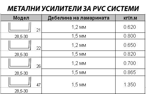

А какъв е материала на армировката на ПВЦ-то? Скоро ми монтираха едни прозорци и ми направи впечатление че свредлата на монтажниците хич не бяха в добро състояние,та им ги заточих.Много се изкефиха след заточването,но по звука на пробиването,имах чувството,че материала не е с много ниска твърдост.Да не е в това проблема на колегата?

Масово се ползва усилител с дебелина 1.2 до 1.5 мм, общо взето с постоянен натиск и по- ниски обороти джилязото се пробива лесно и с обикновено свредло за метал. Хич не е твърд мат,риала, обикновена поцинкована ламарина на рулон.

Технологията при производствения процес на металните усилители се базира на метода: профилиране (формообразуване) посредством студено огъване (валцоване). Използва се лента поцинкована ламарина (DX51 D+Z), одобрена за профилиране по метода на студено валцоване. Изходният материал са рулони висококачествена поцинкована ламарина (EN 10142), предварително разкроени (нацепени) на ленти с определена ширина.
Който разбира от тези инициали да сподели твърдостта на тази ламарина

Стоманите имат много и различни свойства.Някои от тях при механичната обработка(в случая валцоването и огъването) е възможно да повишават твърдостта си,да протечат процеси подобни на наклепването.А и ако има склонност да се самозакалява този материал,захабеното и съответно добре загряващо свредло доусложнява проблема.
