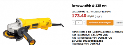

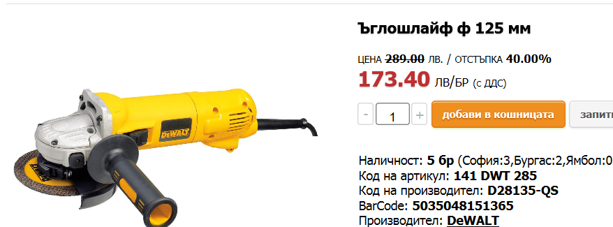

Здравейте! Ще използвам темата за да Ви попитам за ъглошлайф на марката Dewalt модела, който съм избрал е 125/1400W, моля за мнения и отзиви или да се залага на нещо за , което има много мнения като например Макита и Бош. Като ще го купувам през нета иначе при нас цена с 80 лева по нагоре в магазина, но поне имат сервизна поддръжка. Тъй като го има в OLX.bg (подавалника) възможно ли е е да има пуснати ментета?

Да за този модел става на въпрос, но цената е с някой лев по висока от този, който сте поставили и снимката изглежда по друг начин не е точно като тази, която сте посочили.
