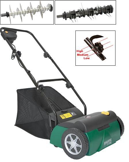

Колеги,скъса ми се зъбчатия ремък на аератора,който предава въртящия момент от двигателя до работния вал.Не съм наясно с магазините,в които се продават такива резервни части.Това по-скоро е консуматив всъщност де... :-D
Машината е Asgatec LV 1300 и е с два ремъка,свързани един след друг през редукторче.Логично е да сменя и двата принципно,но ако се окаже дефицит съм склонен и на половинчат ремонт... :)
ПП.За София става въпрос... :)

Каква марка е това?

Каква марка е това?
Asgatec LV 1300 ,тайванска ми излиза по нета че е,не се надявам да намеря оригинален,но според мен ремъка се ползва и за други такива машини-по брой и профил на зъбите мисля,че може да стане и от друга марка... :?

В България няма да намериш. Направи друго, ние така правим като ни трябва ремък за някоя мотофреза, компресор или нещо друго в сервиза. Свали ремъка и отиди в магазин за авточасти, повечето имат и каталози. Намирал съм много странни ремъци за разни машини.
