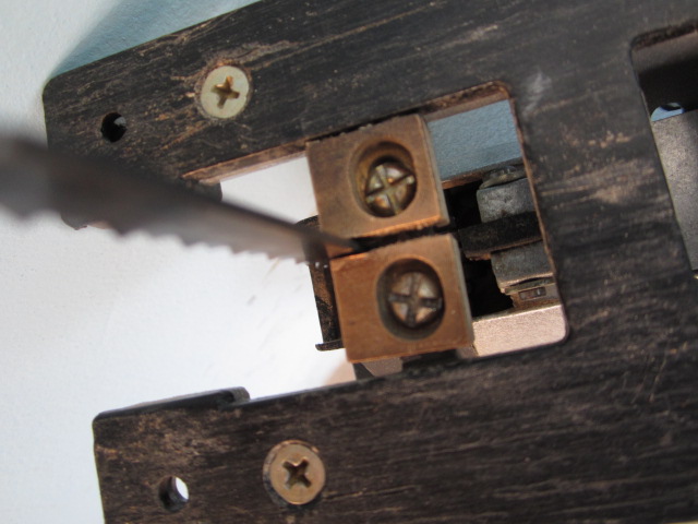

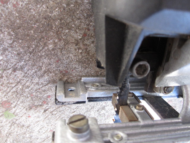

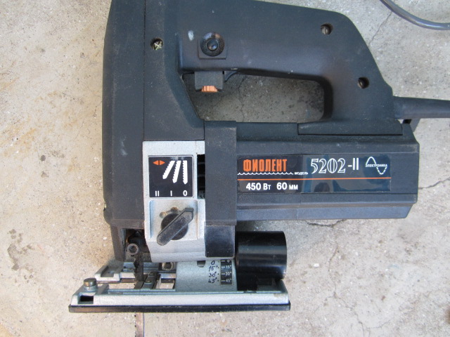

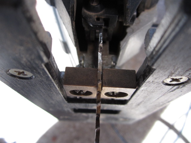

...моето зеге е украинско-'Фиолент'...на повече от 20г е,но го ползвам само любителски... оригинално отдолу на плота има две ргулируеми правоъгълни пластинки от графитен бронз между които се движи ножа...при евентуално кривене,опирайки в тях, му придават допълнителна стабилност...в момента не е при мен, някой ден ще го снимам...долу на клипа на 45сек. се виждат...
http://www.youtube.com/watch?v=VeujuQQOqC8
