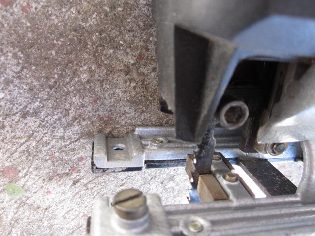

...моето зеге е украинско-'Фиолент'...на повече от 20г е,но го ползвам само любителски... оригинално отдолу на плота има две ргулируеми правоъгълни пластинки от графитен бронз между които се движи ножа...при евентуално кривене,опирайки в тях, му придават допълнителна стабилност...в момента не е при мен, някой ден ще го снимам...долу на клипа на 45сек. се виждат...

...няколко снимки на зегето...
Canon 007.jpg (91.51 KиБ) Видяна 4109 пъти
Canon 010.jpg (81.79 KиБ) Видяна 4109 пъти
