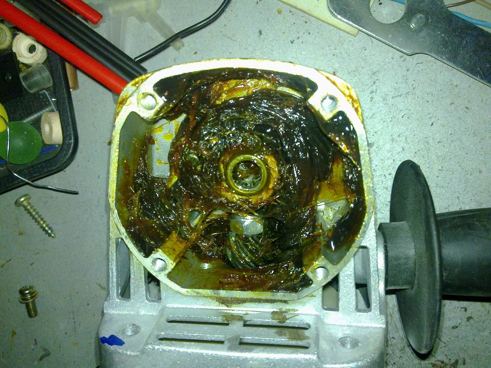

Имам флекс
Resize of 27022013453.jpg (30.18 KиБ) Видяна 4356 пътиКакто си работех спря. Отворих го прекъснати проводници към бутона. Поправих ги, сглобих, срязах няколко метала и спря да се върти шайбата, ротора се върти. Разглобихи гледам зъбчатката на оста на ротора се върти свободно. Зад нея има гайка 13 за натягане. Да не би да е на конус и да се е разхлабила гайката?

Зад нея има гайка 13 за натягане. Да не би да е на конус и да се е разхлабила гайката?По принцип трябва да има шпонка на оста на ротора. Ако не тогава пиньона е конусен (не ми се вярва да е така). Тази гайка трябва да е с лява резба (гейка

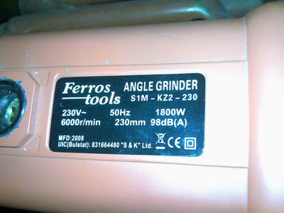

Намерих две гумени подложки. Стегнах ротора м-у тях с менгеме и затегнах гайката. Резбата е нормална а въртенето е срещу резбата, т.е. на затягане. Сглобих Ферроса и отрязах една арматура. За сега проба толкоз, че няма за рязане. Иначе имам Метабо Ф125, до сега не ми е отказвал ма и цената е в пъти различна.
