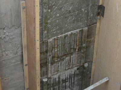

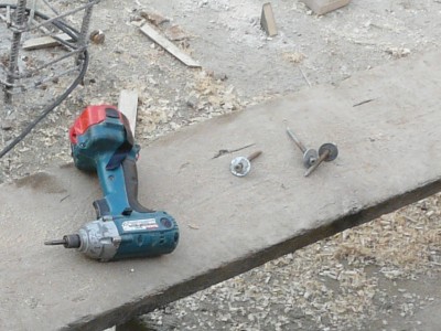

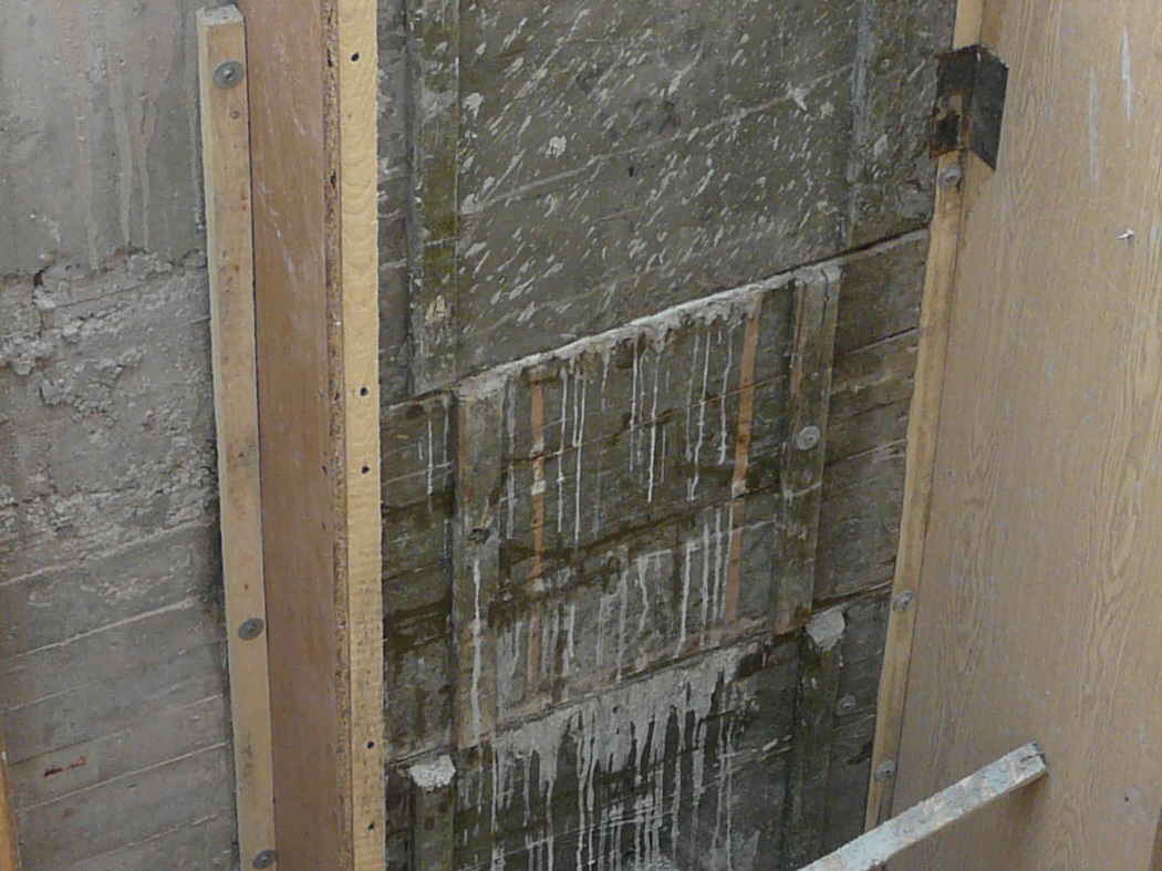

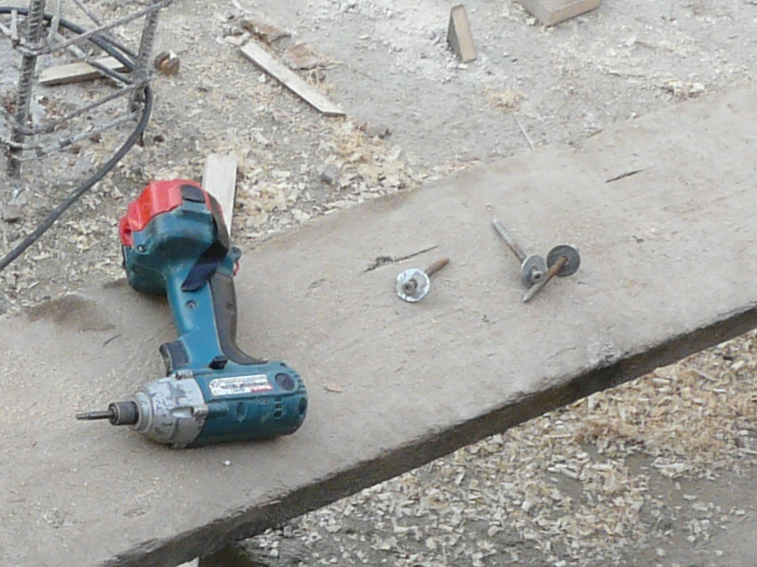

Става, защо да не става! Завил/развил съм стотици. Любимия ми начин да си хващам кофража

kam34 написа:А за винтове АМО 7.5х 72/92 в бетон с предварително разпробиване 6мм, колко нютона ще са достатъчниТакива винтове съм завивал с перфоратора Спарки BPR 241E, с торкс бит без проблем. Машината е около 30Nm. Само прдеварително дупчих бетона със свредло, което предварително ми препоръчаха и продадоха за конкретните винтова. Диаметъра не знам точно, но със сигурност беше по- голям от 6мм.

Не сме сменяли нищо. Предната машина беше на около две години, но я откраднаха. Сегашната е същия модел, долу горе пак на толкова. Сменихме само смотания патронник наскоро. Не твърдя, че това е най-подходящата машина за такова приложение, а че необходимият въртящ момент не е чак толкова голям.
