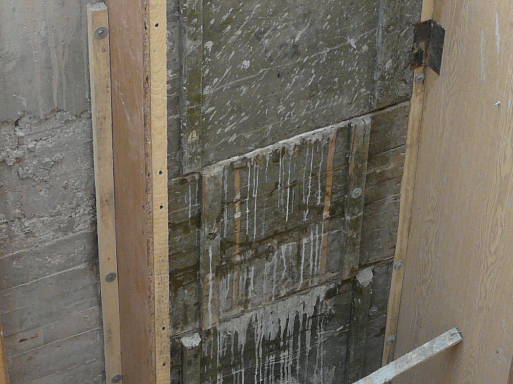

Става, защо да не става! Завил/развил съм стотици. Любимия ми начин да си хващам кофража

kam34 написа:А за винтове АМО 7.5х 72/92 в бетон с предварително разпробиване 6мм, колко нютона ще са достатъчниТакива винтове съм завивал с перфоратора Спарки BPR 241E, с торкс бит без проблем. Машината е около 30Nm. Само прдеварително дупчих бетона със свредло, което предварително ми препоръчаха и продадоха за конкретните винтова. Диаметъра не знам точно, но със сигурност беше по- голям от 6мм.

Не искам да влизам в спорове, ама не се ли дупчи с ф6,5мм за винт 8,0мм?
Колегата писа 7,5 винтове...
