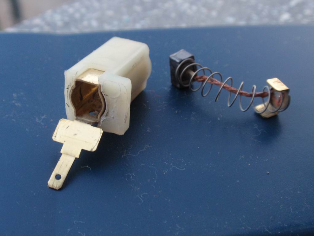

Привет,
може би някъде по страниците да има отговор, но нямам време да чета, та:
От къде мога да си купя в София или да поръчам до адрес пак в София четки за перфоратор Спарки по приложената снимка.
Resize of P9010856.JPG (63.66 KиБ) Видяна 4527 пъти
dragozow - майстор
Аз работя с тези:
"АНГЕЛОВИ 2000" ООД, ул. "Плачковски манастир" 4, тел: 02/ 944 8541. Иначе ето:
http://sparky.eu/bg/service/service-centres.html
Kumay - майстор
kozl написа:
...От къде мога да си купя в София или да поръчам до адрес пак в София четки за перфоратор Спарки по приложената снимка...
Във всички сервизи на Спарки. Вземи си и четкодържатели, че тези като ги огънеш обратно, може и да се счупят! Струват стотинки! :wink:
