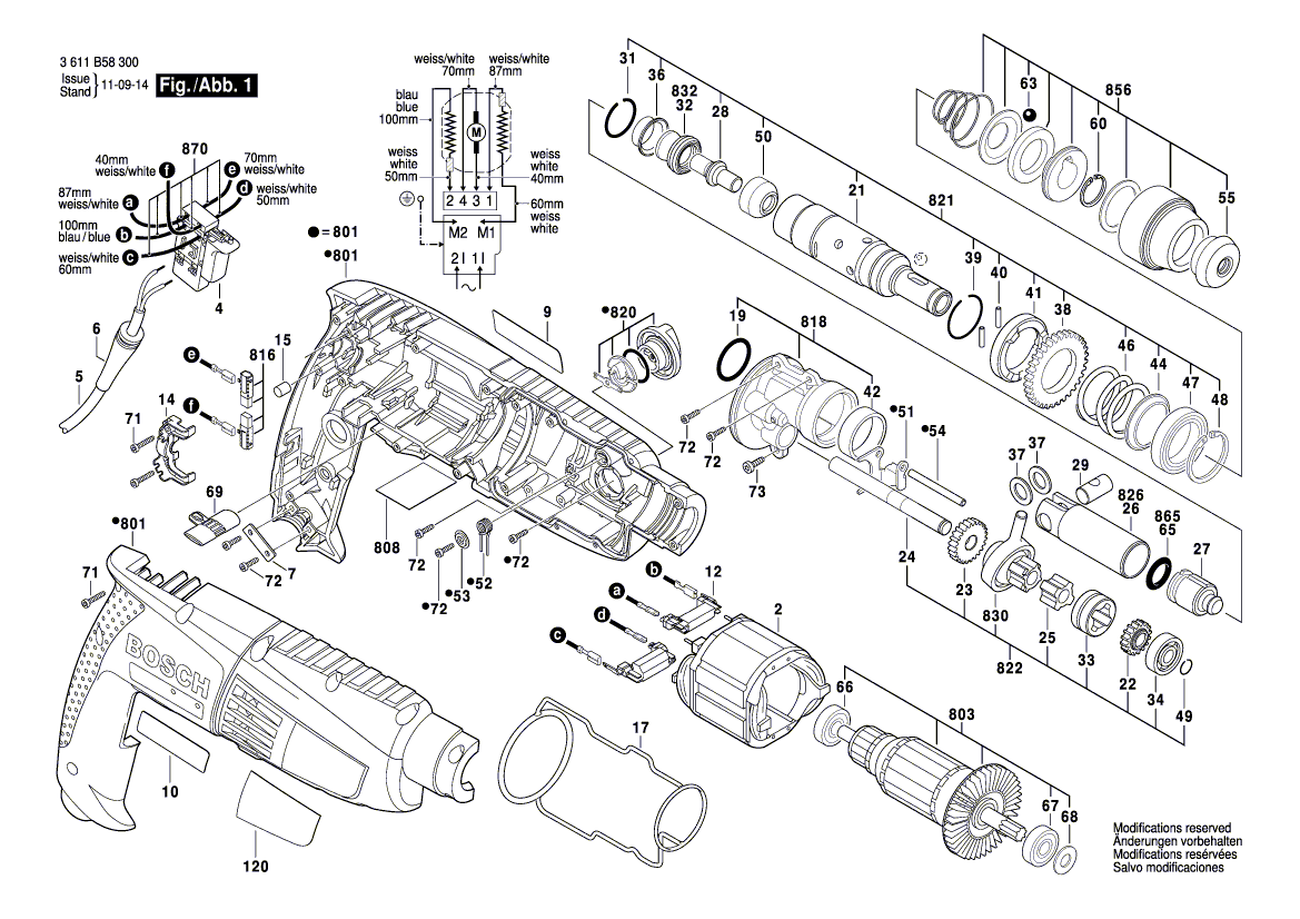

Здравейте на всички. Имам перфоратор BOSCH GBH 2-18 RE.
На два пъти ми се наложи да го разглобя но срещам проблем с демонажа на патронника.
Някой може ли да каже как се сваля патроника.

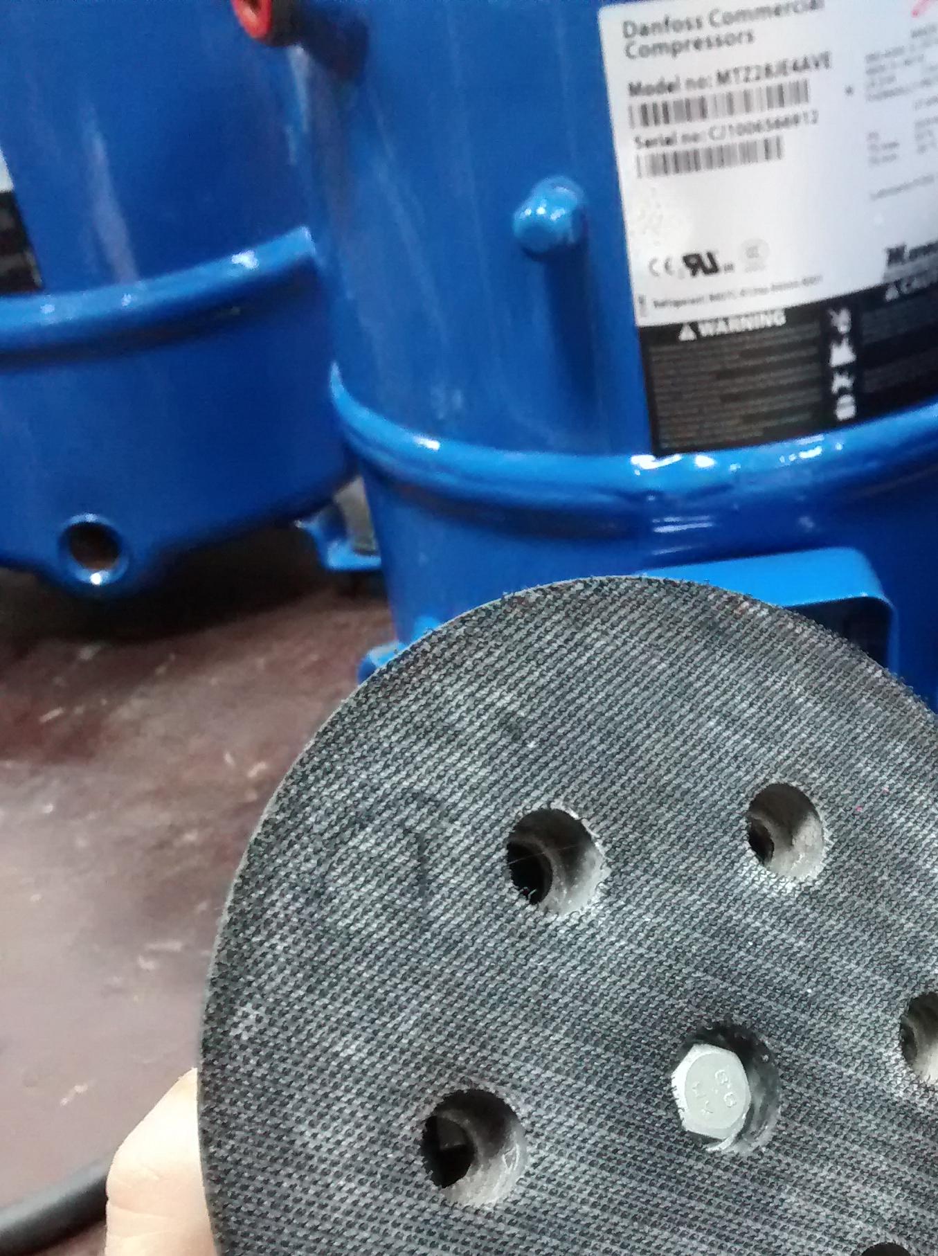

прииска ми се да се подсигуря с профилактичен ремонт на лагерите на орбитален шлайф Parkside PES 600 - 150mm/600 вата. Всичко що е лагер е свалено, само може би най-радикалните . :toimonster: .. и всичко е, защото не смея да развивам брутална дейност с ето този болт , който не знам на къде се отвива, нито как безопасно да захвана велкрото за да не с пострада - някаква идея ?
IMG_20150201_194444_smalen.jpg Говоря за централният болт дали е с лява резба и каква е постановката...
Последна промяна от juvesan на пон фев 02, 2015 7:17 pm, променено общо 1 път.
ZEDYCUS - майстор
По пътя на логиката е с дясна резба болта. Велкрото как да се задържи не съм сигурен. Освен да държиш контра в някой от отворите за праха.
juvesan - специалист
Там е работата .. не познавам "дърводелските" машини и се опасявам от добре познати, но неизвестни на мен особености. Основният проблем - машината е стара и ако се унеса ефекта може да се окаже прекалено смъртоносен за нея. Дразнещо би било, че тя, така или иначе си работеше, но имаше някакви звуци, за които ми се прииска да се погрижа. Лагерите са леко разбрицани , но тези до които искам да достигна са и най- проблемните.... затова искам да играя на сигурно .... :rock:
Лошо..оказа се лява.... ефекта беше точно какъвто не исках да се получава :проба:
