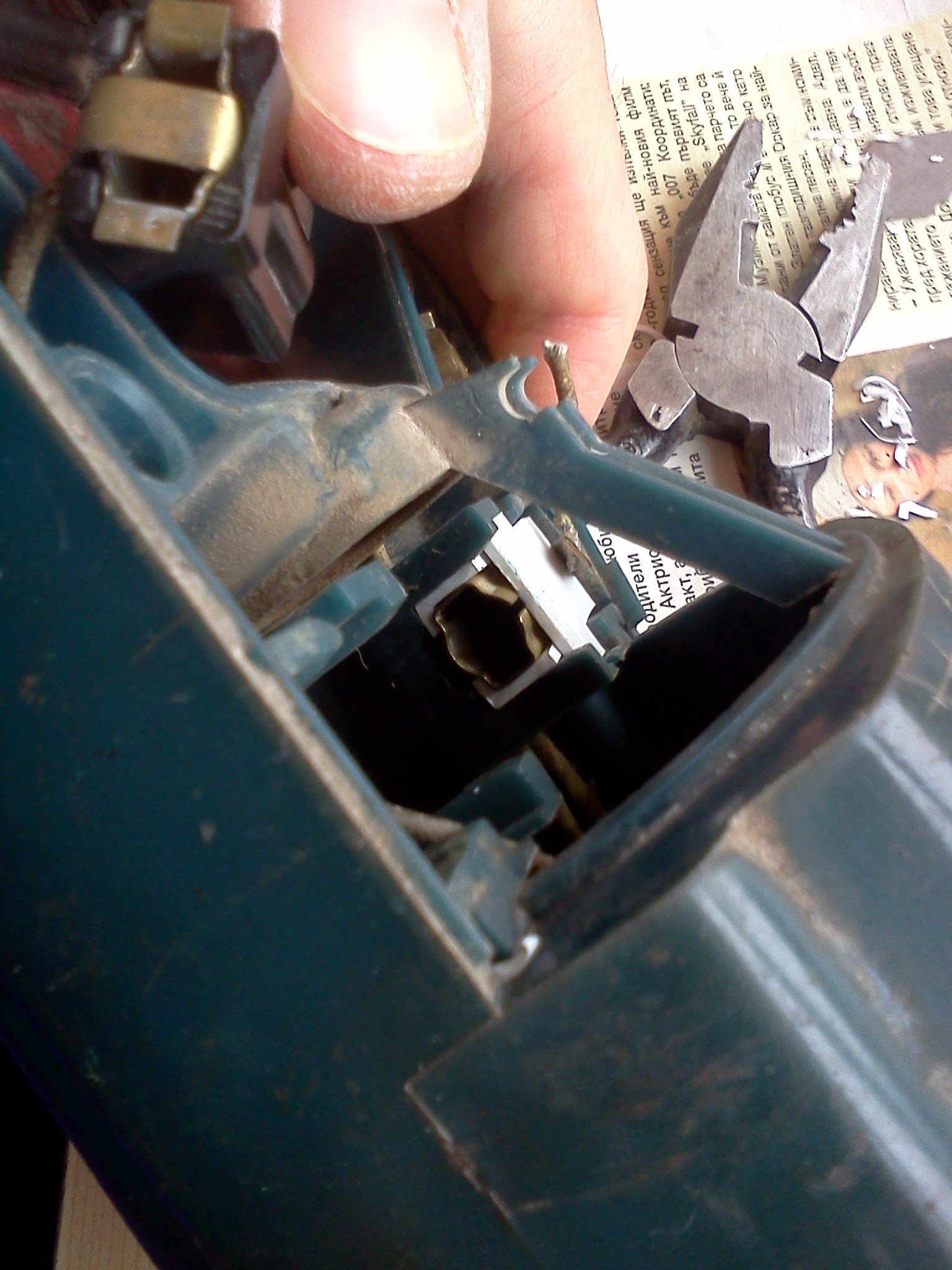

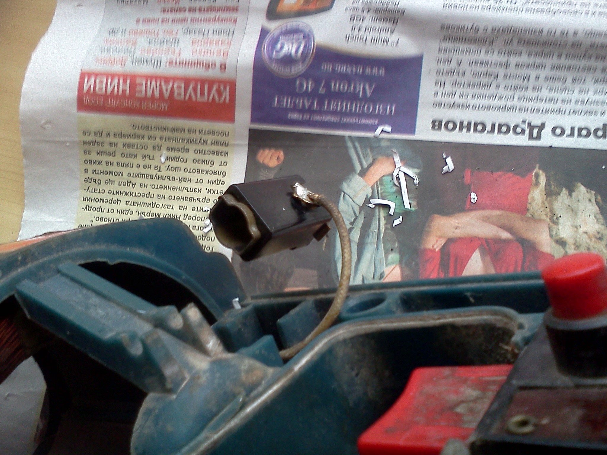

radius
- Мнения: 5856
Намерих четкодържател, но 1 и нали сме направи си сам, втория го направих. Само не знам колко ще загряват четките, че ползвах една пластмаса, която ако види зор, ще се стопи. Оригинала е бакелит, но на някои дрелки ползват и пластмаса. Сега машинката пее, ще видим как се справя с бъркането.
Тема "Бормашина за бъркане" | Включи се в дискусията:
