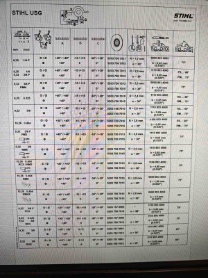

Аз като точих моите вериги на ел.резачката с която бичих бор, орех, череша с вериги на Щил чизъл май се води, нагласях ъгъла 10 гр, а наклона на 65 градуса. Сега не помня информацията от къде я бях намерил, не помня. Ряза ставаше сравнително гладък, карах с тези настройки всички посочени дървесини по горе.

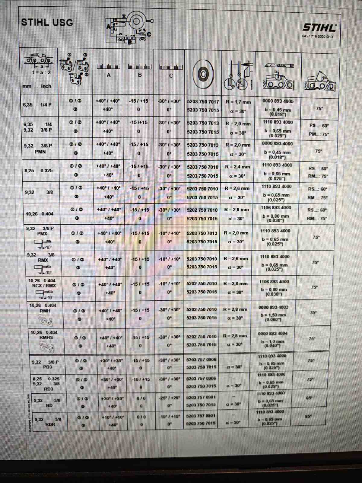

На какъв ъгъл/наклон на главата заточваш фулл-чизел веригите? Ако има значение: за полусуха широколистна дървесина и за резачки хуск 372/390 и съответно в него клас и щил? Гони се макс скорост на рязане.
Пробвах от 45 до 50градуса за наклона- веригата става звяр, но минимум машина е хуск372 и нагоре кубик мотор, по-слабите се товарят мъжки. Затова винаги питам за каква машина е , че да няма издънки . Износва се бързо обаче...
За суха широколистна дървесина не е за предпочитане малкия наклон, там около и над 55 градуса .
Знам, че не е много правилно с малкия наклон , но нали в края на краищата точно за такива експериметни си я бях купил точиларката.
Искам да поразпитам , ако има някой колега за тия вериги за разбичване . Това за 10-те градуса-ок, за по-добра трайност: полу-длето. Но наклона на главата колко? За иглолистна, за широколистна дървесина?

Схемите за точене ги имам някои , благодаря и за твоята , вижда се добре м/у другото.
