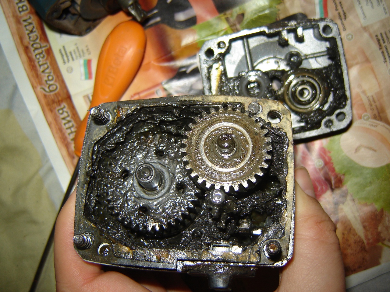

Kumay написа:Не сменяй греста - няма смисъл!Здравей Ники !
Потърси една малка шайбичка дали стои на междинния вал, над игления лагер в редукторната кутия.
Също си провери превключвателя на скоростите дали е нареден правилно.
За друго не се сещам така, наизуст...

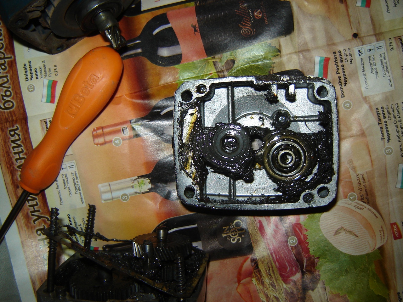

Отворих машината и проверих нещата, за които писа по-рано. Струват ми се наред. Проверих лагерите, които можах - не са чак идеални, но сякаш няма нищо фрапиращо. Снимах редукторната кутия отвътре и сега ще кача снимките.
Превключвателят за скоростите също ми се струва наред. Мисля, че и шайбата, за която говориш си е на мястото. Зъбните колела също изглеждат добре - без замазане/износване/отчупване.
П.П. Също сега (след като преди бях разнесъл смазката) ми се видя по-нормална и не така бяла и желеподобна, а също и що-годе равномерно разнесена (но пък е и доста потъмняла...). Да не би навремето като са събирали дрелката да не са разнесли смазката (евентуално да са я събирали в петък)... ?
П.П.2 След като я събрах я пуснах за проба - звучи и се движи добре и на двете скорости (но я пробвах замалко и без товар). Като се наложи нещо да пробивам - ще я натоваря да видя как ще се държи.
П.П.3 Отказах се да и сменям смазката поне засега...
Някакви идеи или съвети ?
Kumay
- Мнения: 1298
Не ми харесва греста - има метален прах в нея, затова е толкова черна! Щом всичко е здраво - може да е имала нещо в повече от нова!
Разглобявай на съставни части! Измий хубаво всички детайли с нафта и после забърши до сухо.
Ако трябва бъркай с парцалче в каналчетата, където виждаш черна грес. Гресирай наново - става и с Литол 24. Количество грес - колкото е в момента. След като наредиш редуктора - завърти ротора на ръка. Трябва да може да се превключват скоростите и да се върти равномерно. Внимавай за не запретнеш гумената втулка на задния лагер на ротора.
