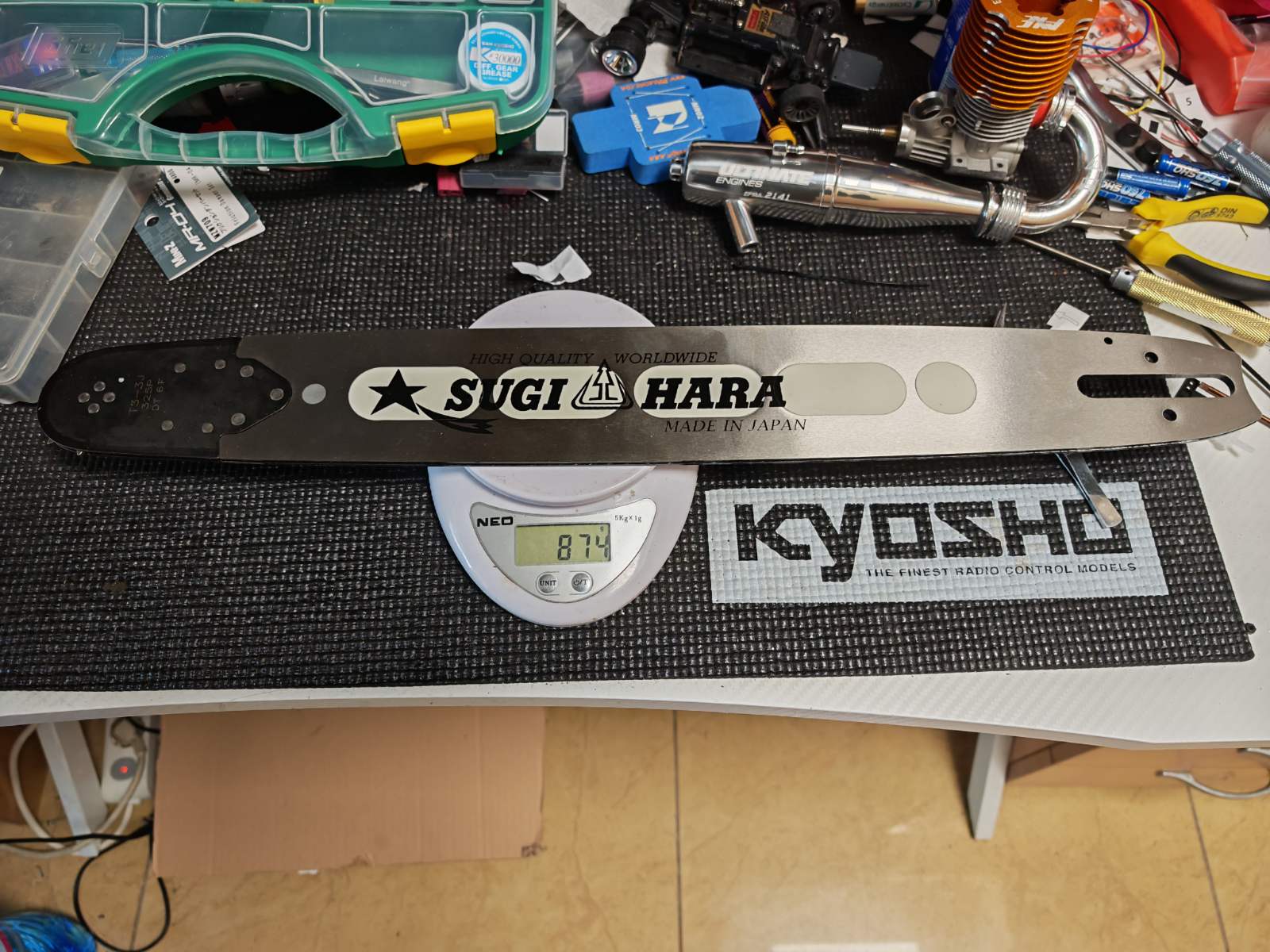

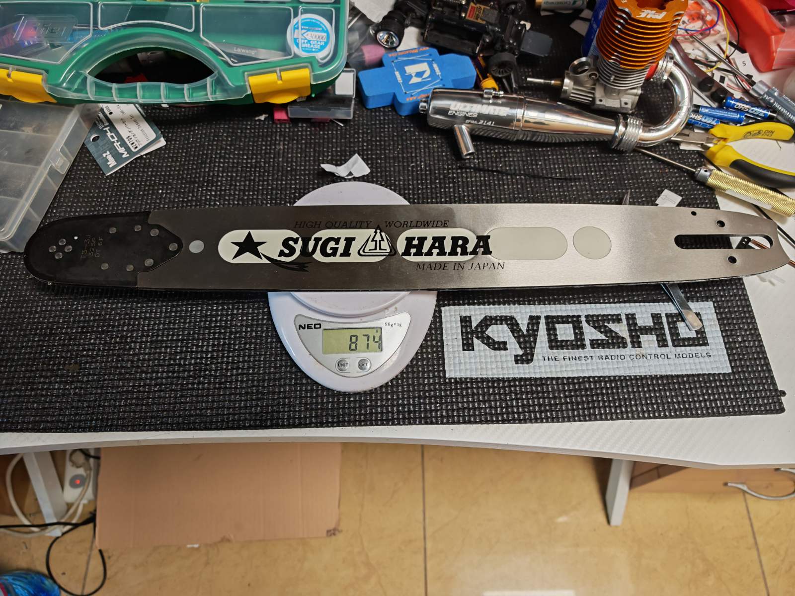

Шината дойде, впечатленията от пръв поглед са много положителни. Радвам се като малко дете на играчка - заслужава си парите според мен. Шините на щил спрямо нея изглеждат да са правени в час по трудово. Дори цялата шина е лакирана с безцветен лак - японска му работа...
На места пишеше, че лагера на главата е необслужваем, но има дупчица за гресиране, а и на самата кутия на шината си пише да се гресира преди ползване. Нямам търпение да я изпробвам. Нямаше време да разчиствам цялата маса, та е малко поразхвърляно, но имам да свърша едно кило работа за вчера...

Супер
Много ми допадат и на мен. Дай малко инфо , откъде , цена , куриер?
П.п. сега се загледах пак. Тая шина е под кило ли?!

М дааа -определено е под кило
Цената и е 115 европейски лева, ще ти пусна инфо на лични да не става реклама...
П.П. Като за монолитно парче стомана ми се струва перфектно тегло...
