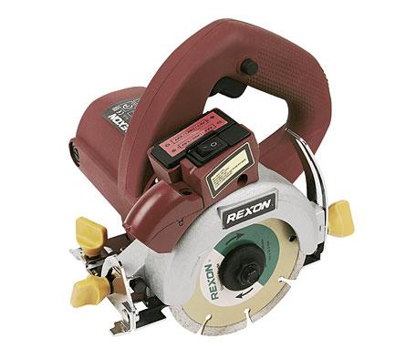

Виждал съм такава машина на фирмата Rexon ,но е за тухли ,плочки и мрамор .Зе по сериозна работа са другите на снимките

едвам ли е безопасно.За машината -това е прах и евентуално вода,завишени вибрации и т.н.За теб също Я си хвани мислено това чудо и се опитай да режеш с него нещо по солидно.Къде ти е опората?къде са ти очите и колко лесно ще пазиш равновесие при заклинване.В инструкциите на всяка машина пише за какво се използва.Всяко нарушение е изключително рисковано. Въпросната машина е специално за целта конструирана ,а не е с присаден диск .Плюс това е със строго обозначено приложение

с подобна машинка (на тази от последната снимка) съм изрязал около 30 - 40 метра канали в различни материи...
тухли еденички, тухли четворки, тук-там бетон...
реже, няма ядове...
дига невъобразим пушек (аз рязах с прахосмукачка вързана на машинката, и пак имаше много прах)
инструмента се различава от обикновен ъглошлайф по това, че не заклинва... тоест - когато заклини - диска спира да се върти, а двигателя продължава все едно нищо не се е случило... трябва да отхлабиш леко и да почнеш внимателно да режеш пак...

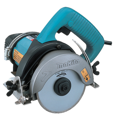

Makita 4101RH
Професионална отрезна машина с диамантен диск за мокро рязане. С превкъсвач срещу пренапрежение P-21571 за 230V. Премерено разпределение на теглото. Без нащърбване на режещия ръб чрез затворен диск. Безпрашна работа чрез водоподаване. За керамични материали, мрамор, гранит и др. Масата може да се наклони на 45°.
Мощност, W: 860
Обороти на празен ход, rpm: 12000
Дълбочина на прореза при 90°/45°: 34/21
Пробиване на режещия лист, mm: 20
Размер на режещия лист, mm: 110/125
Тегло, kg: 3
Гаранция: 1 година
Произход: Япония
