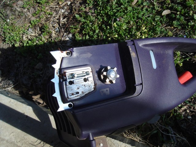

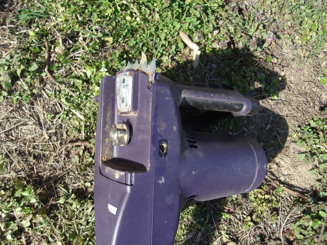

Здр. майстори по машинките , за пръв път резах ,
къде е винта за рег дебита на маслото , и колко се натяга веригата , понеже мойта падна по вр. на рязане .
Нищо не и стана на маш.
Колко се натягат двата винта на капака , и може всякакви съвети .
Разбрах , че след всяко рязане е хубаво да си преброиш пръстите на ръцете :)
Реже за страх обаче , и има рег. на оборотите , което приятно ме изненада .
dragozow - майстор
По принцип винта е отдолу, под водещото колело. Този модел едва ли има такъв, тази екстра се монтира на скъпите машини. Погледни в дупката на втората снимка за всеки случай. Веригата се натяга така че като се опиташ да я извадиш от шината да не можеш да видиш задната и страна. Ако е нова след малко рязане се натяга пак защото се отпуска. Ако тече много масло и няма реглаж може да сипеш по-гъсто, но в никакъв случай преработено защото ще запуши помпичката.

Мерси мн. за съветите , има винт за дебита на смазване , но не опитвах да сваля водещото колело ...
Но къде да опъна веригата (за да видя натягането) , по средата на дъската ли ?

Да - веригата се пробва на средата горе-долу. Моя съвет е да не прекаляваш! Писах ти на лични какви са забележките - гледай да ги спазваш и ще я имаш дълго време :wink:
Да добавя - при голямо натоварване се къса по някой път един щифт - Ф 4 - но в комплекта към машината трябва да имаш резервни. Също така някой път пада капачката, която държи задвижващото колело и то пада - пак би трябвало да имаш резервни капачета. И полекичка с напъването!
Предполагам си се снабдил с пила за веригата, защото рано или късно ще ти се наложи да я ползваш :? , а ако не си точил до сега верига ти препоръчвам да си вземеш и шаблонче - по този начин удължаваш живота на веригата и зъбите са ти винаги равномерно заточени. Успех! :)
