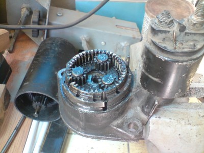

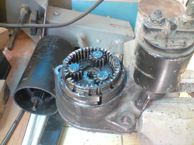

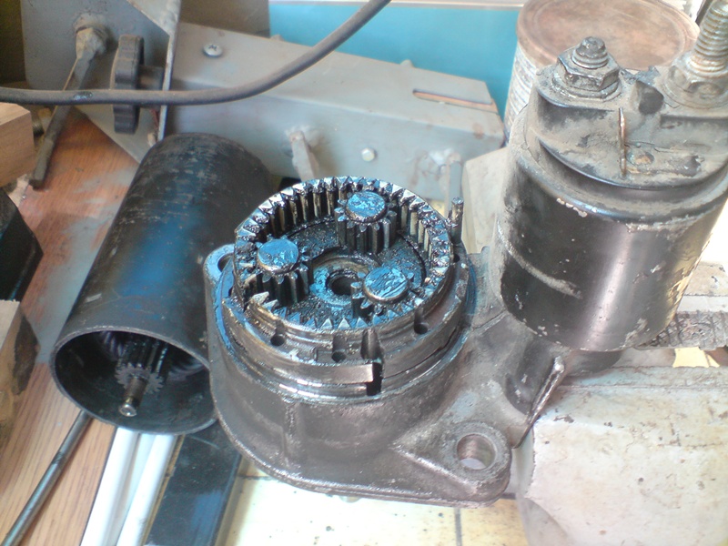

ZEDYCUS - майстор
Миналия месец си ремонтирах стартера на Пасата, с редуктор е. Метални са само малките колелета, планетата е пластмасова. Само на дизелите са с редуктор доколкото знам.
