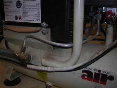

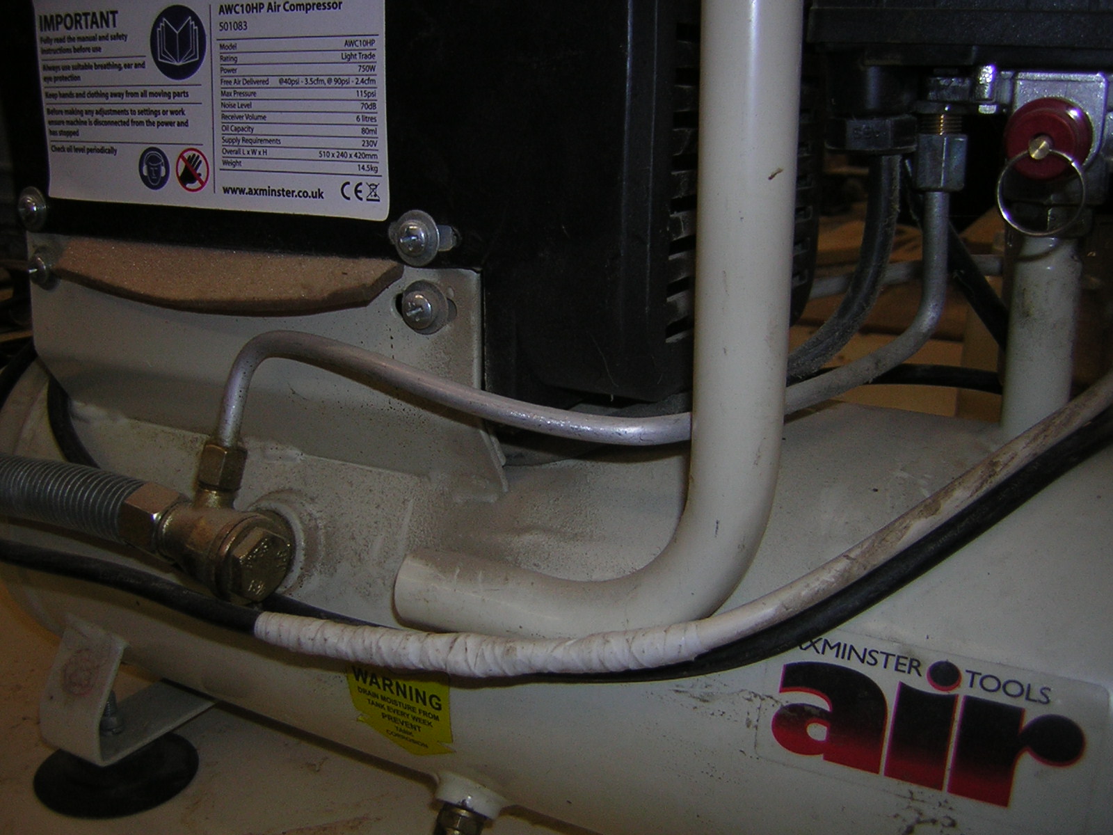

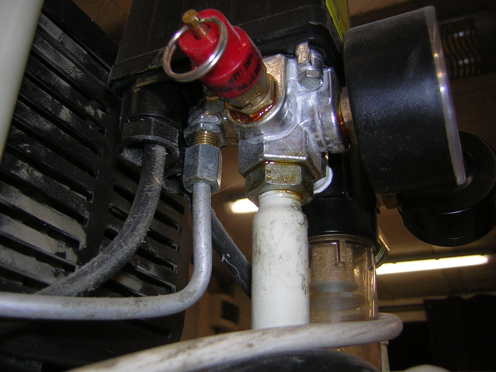

Имам такава молба:
някой ,който е монтирал пресостат ,като този или подобен,това е комплект ,който се предлага в OLX
Да снима и покаже от повече страни как се свързва във въздушната система на компресора ,малко написани съвети ,също не са излишни.
Искам да направя съвременна система за контрол и да заменя стария въздушен пускател,пресостат,който е отделно и е доста стар ,на който има тръбичка ,развяваща се покрай бутилката и се вижда ,че е кълчена.
Не съм се занимавал с тези нови продукти,имам познания по принцип и схеми на въздушна и ел.инсталация от локомотивите и не е проблем да го направя,но не съм ги го виждал на живо,за да съм сигурен какво да правя.

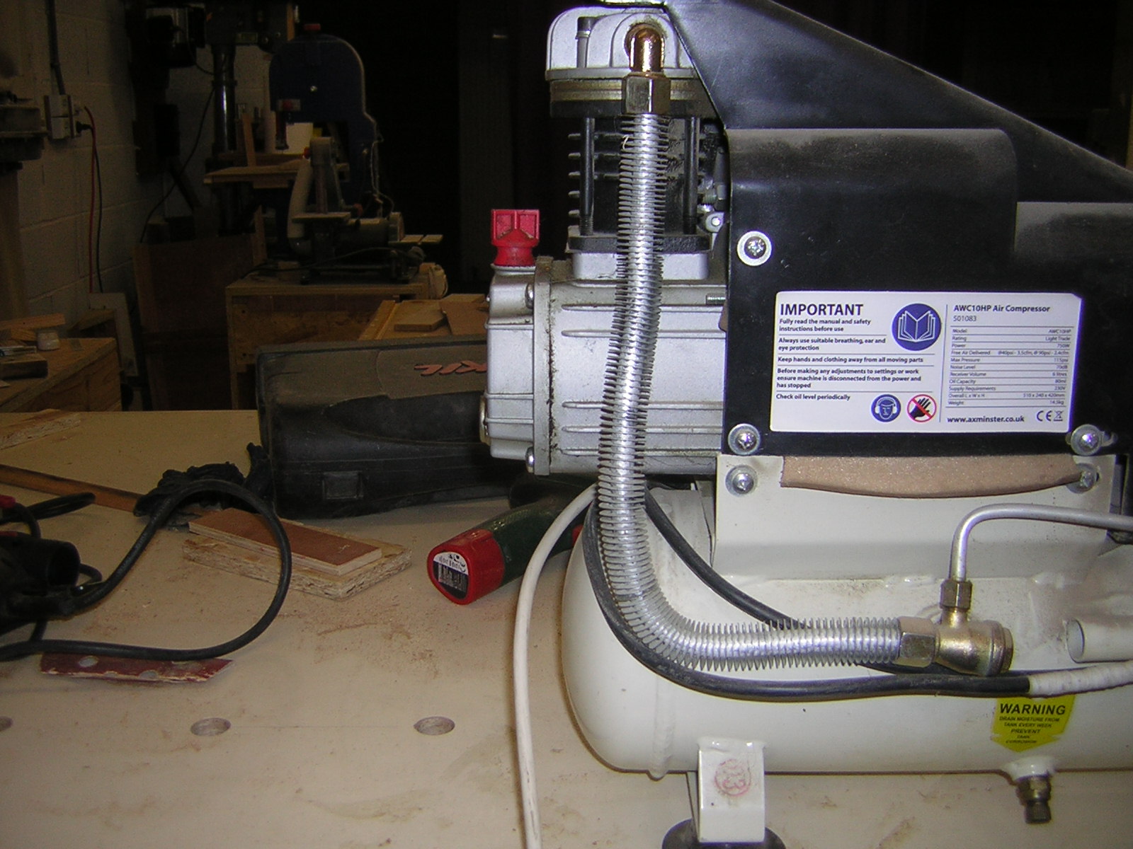

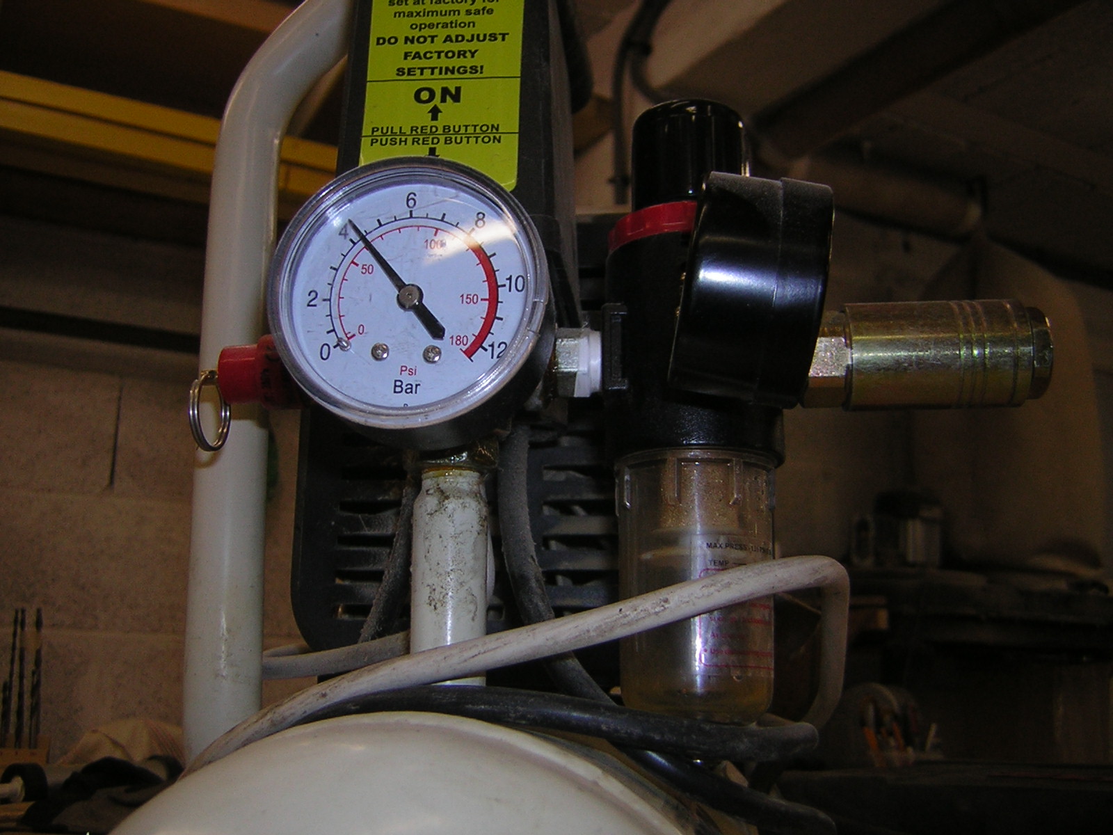

griffin - майстор
Шотик, ако искаш мога да снимам от моя компресор но освен снимки инфо не мога да предложа.
Синята тръбичка от твоя е вързана там където изхода на цилиндъра влиза в бутилката, изхода под пресостата е вързан пак в самата бутилка но на друго място, дано ти свърши работа.
