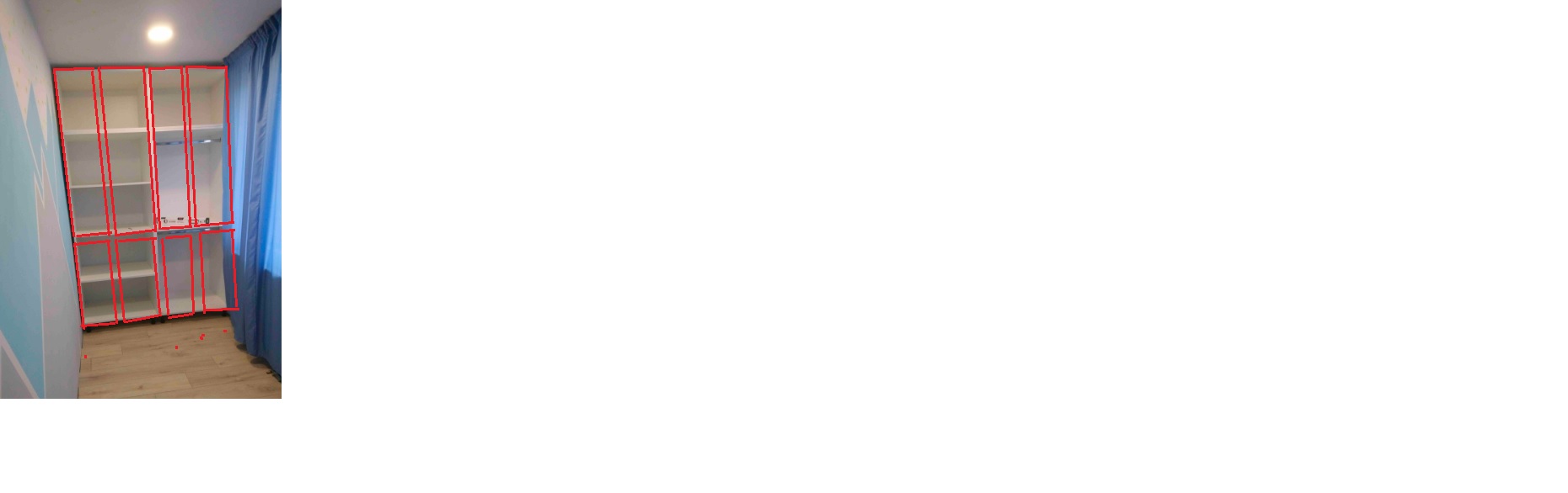

Не бих ги раздробявал толкова. Цели врати 2500х400 ако са уни цвят илизаради радиатора то бих ги направил най-много на 8 броя. Долните 400х800мм с по две панти, горните 400х1600мм с по четири панти. Може и някаква комбинация от уни и дървесен (да кажем крайните вертикали да са уни, а средните дървесен..). Това зависи от вкуса.

Подобна е и моята идея да. Може би ще размина хоризонталната разделяща наа осемте вратички.
Това е детската стая на един четири годишен, и още изобщо не знам какви ще са вратите като цвят. Имам възможност да ми ги направят от МДФ с фолио.

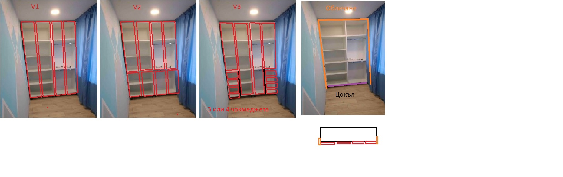

Ето ти три различни варианта на врати на този гардероб. Виж жената какво ще хареса...Допълнително може да направиш ленти с широчина 70мм, които да изкачат на нивото на вратите (обличане).

Най-горните рафтове се ползват за извънсезонен склад и няма смисъл и не е приятно да се отварят заедно с другите рафтове....

Плъзгащи те врати вече не са вариант. От дясно, над радиатора има прозорец, и сега от дясната страница до ръба на обръщането на прозореца има 24мм,достатъчно за да влезе нормална вратичка и да седи на "нула" или почти с обръщането на прозореца, но не достатъчно за плъзгащи врати.
Най дясната долна врата няма да може да се отвори до 90 градуса заради същия този радиатор.
В мойте мечти ги раздробявах на много вратите точно защото съдържанието най горе няма да се ползва често, и не е нужно да се отваря.
А цветовете... Жена ми сигурно ще измисли нещо сиво и синьо, в момента две стени в стаята са с нарисувани сини и сиви планини.

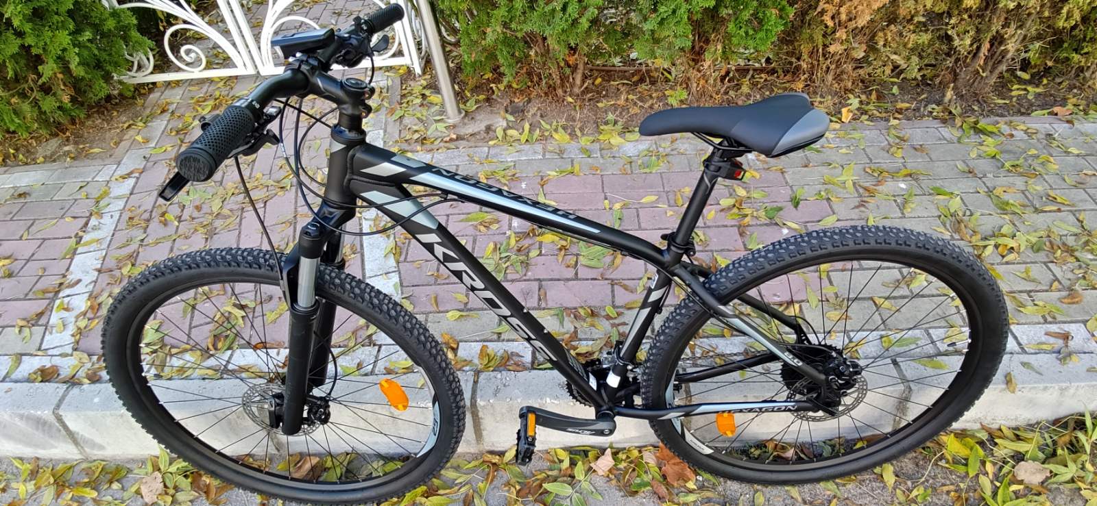

Малко встрани от направи си сам идеята ...
На дРЪти години какво си взех :)
PIP - майстор
е честито, сега и едно ремаркенце и може и за монтажи да го ползваш :mrgreen:

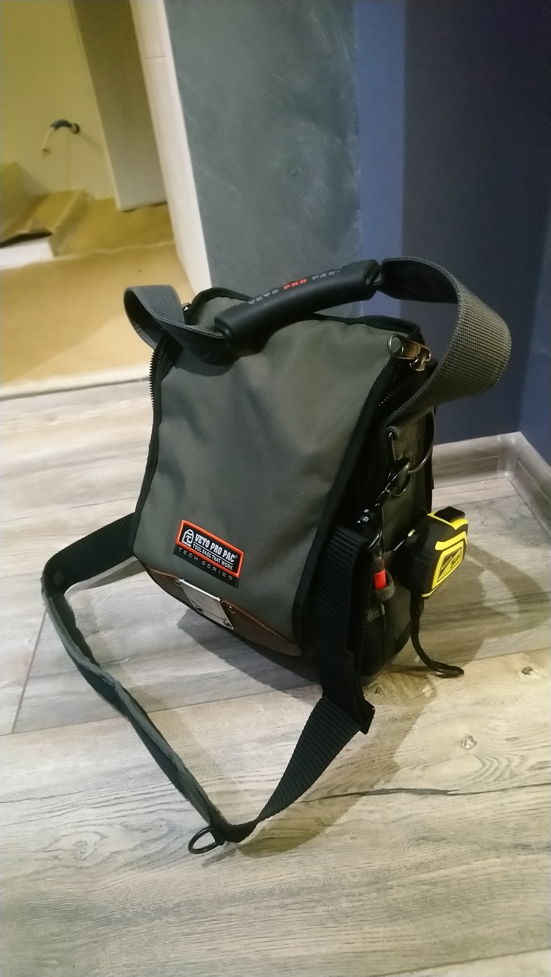

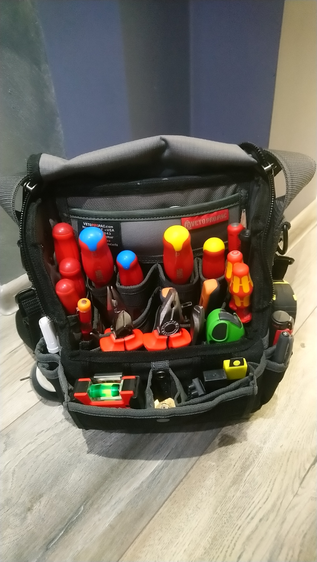

Така се радвам че я има тая тема... та да се похваля с една осъществена мечта.
Veto pro pac tp-xl.
Отначало исках да е tech-mct, ама никой не внася в България и не ми се поръчваше отвън без да мога даа я видя на живо. Тази излезе в наш сайт, от частно лице а много добра цена и не се здържах.
Имам и модела TP3B, който в същността си е джоб за колан за инструменти, но може да се закача отстрани на тази при нужда.
