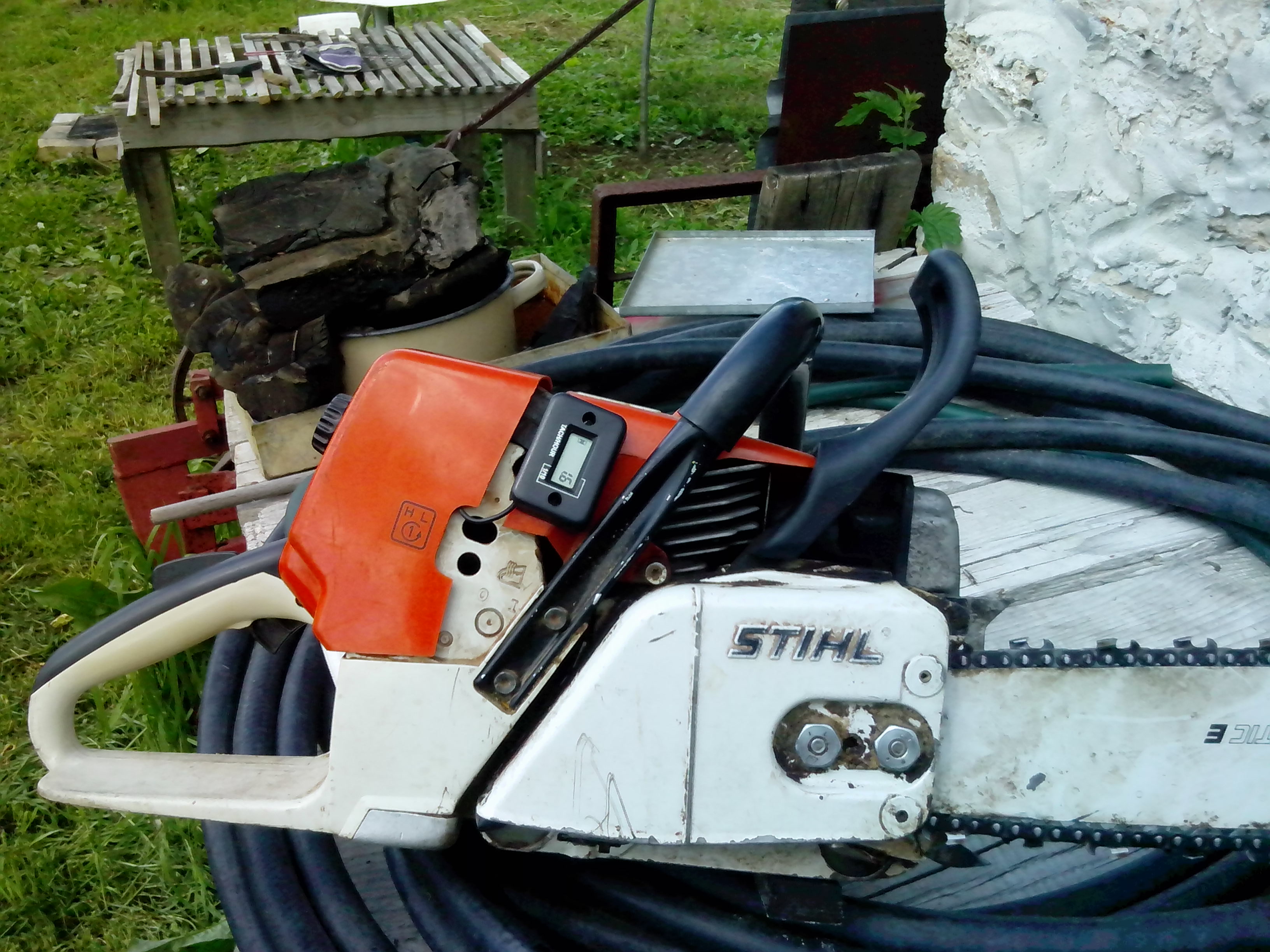

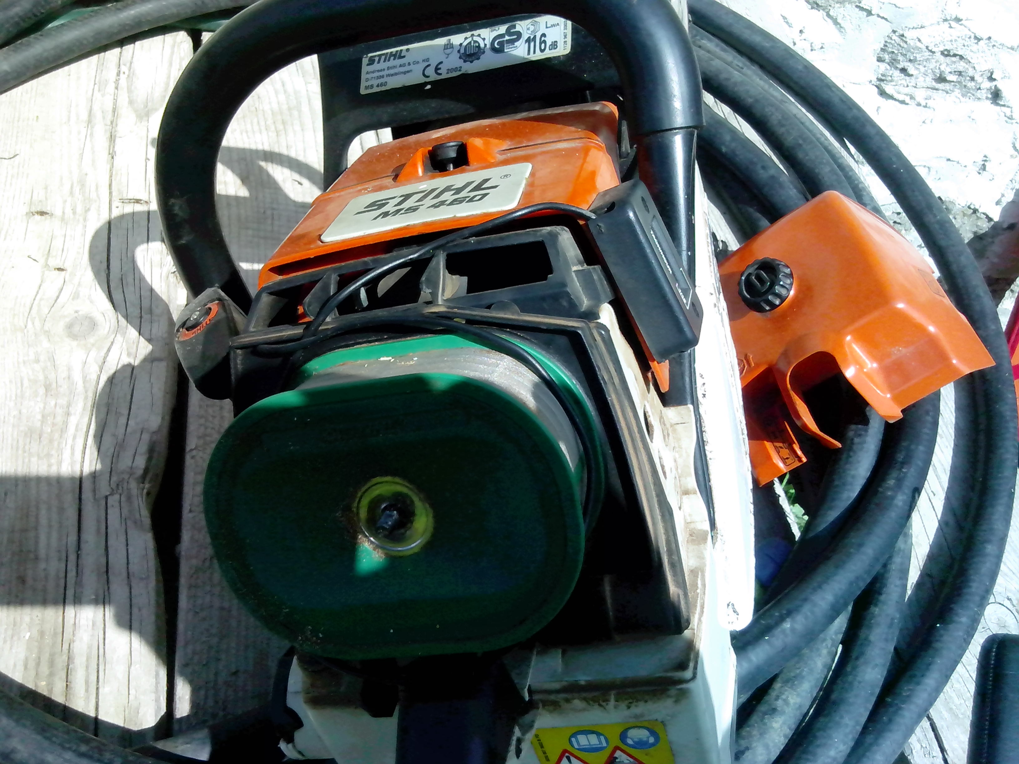

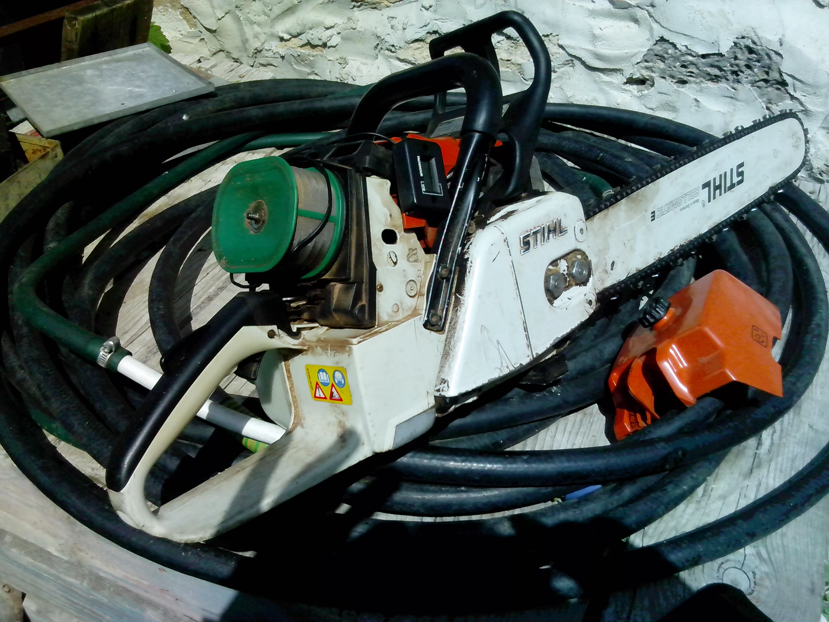

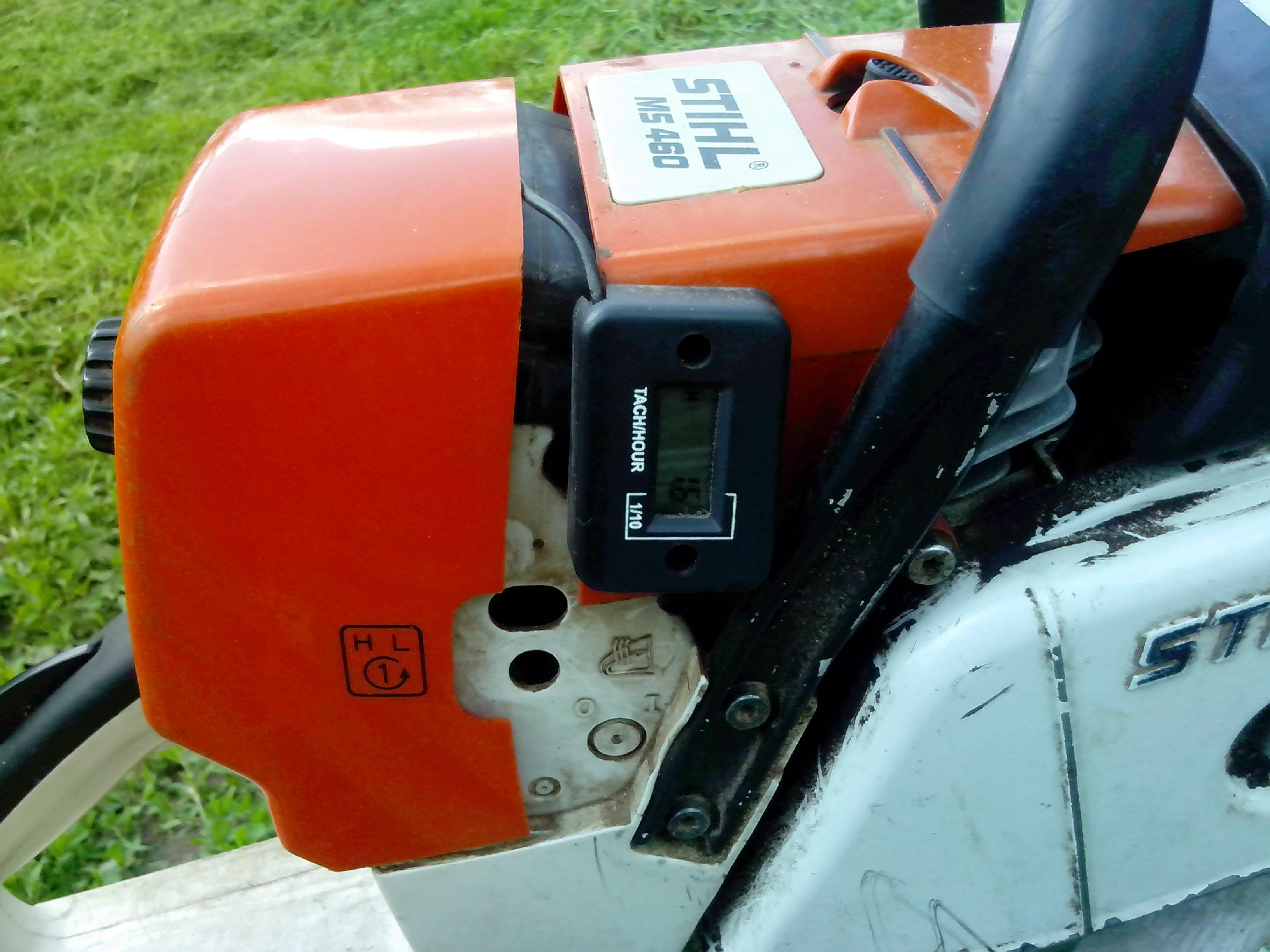

ferrari4456 написа:И как по точно се монтира?С двете самонарезни винтчета от комплекта дисплеят се закрепя на подходящо място по пластмасовите капаци на машината (може да се ползва и качествена двойно залепваща лента). Ако мястото е достатъчно близо (50...60мм) до кабела за високо напрежение, не се използва кабела за удължаване от комплекта.
При мен уредчето е сложено от страната на веригата (противоположната на мгнетото) и кабелчето за удължаване е мушнато през един процеп в пространството на въздушният филтър и свещта, без да го навивам върху кабела за високо напрежение.

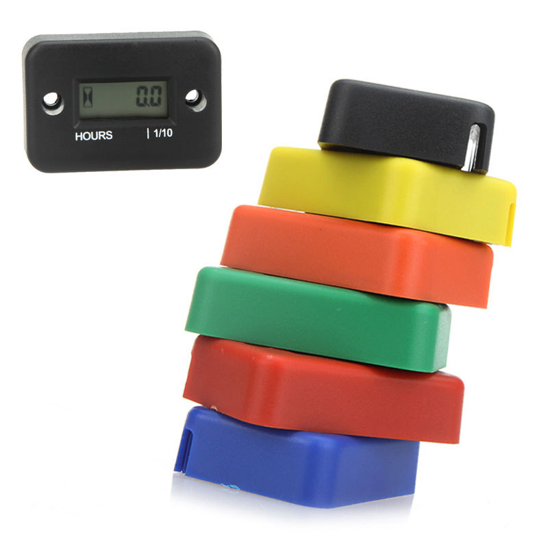

Почти всички банкови карти в България са от този тип:
Няма значение, дали е дебитна или кредитна, дали е в лева или друга валута...
http://www.ebay.com/itm/Hour-Meter-Tach ... 4#payCntId
Регистрираш си картата в Пейпал, избираш си го по цвят и след две седмици
ти пристига в пощата на адреса, който си посочил. Стойността му е ниска и
няма никакви мита и такси, просто отиваш в пощата и си го получаваш като
малък колет.
и те така....
малък колет.
и те така....
