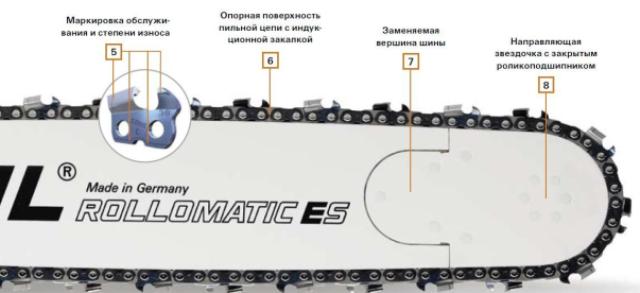

Този тип шини не само са с водимо колело, но са проектирани, да се сменя само главата с колелото.Скъпата карбонова част на шината остава, а се сменя само износената предна част.

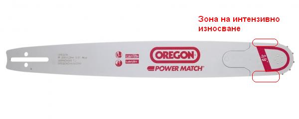

Тези които са виждали износена шина, знаят къде е най-голямото износване, точно в зоната преди водимото колело (главата) и те така...

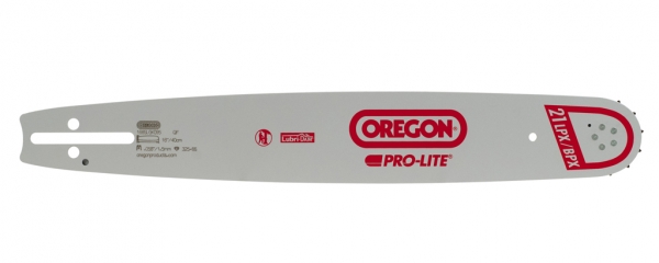

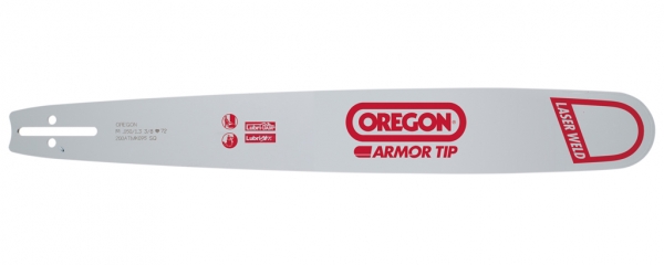

Ето и от мен малко онагледяване:
Устройство на шина със сменяемо водимо колело
Шина с водимо колело без сменяема глава
Шина без водимо колело
Места на интензивно износване

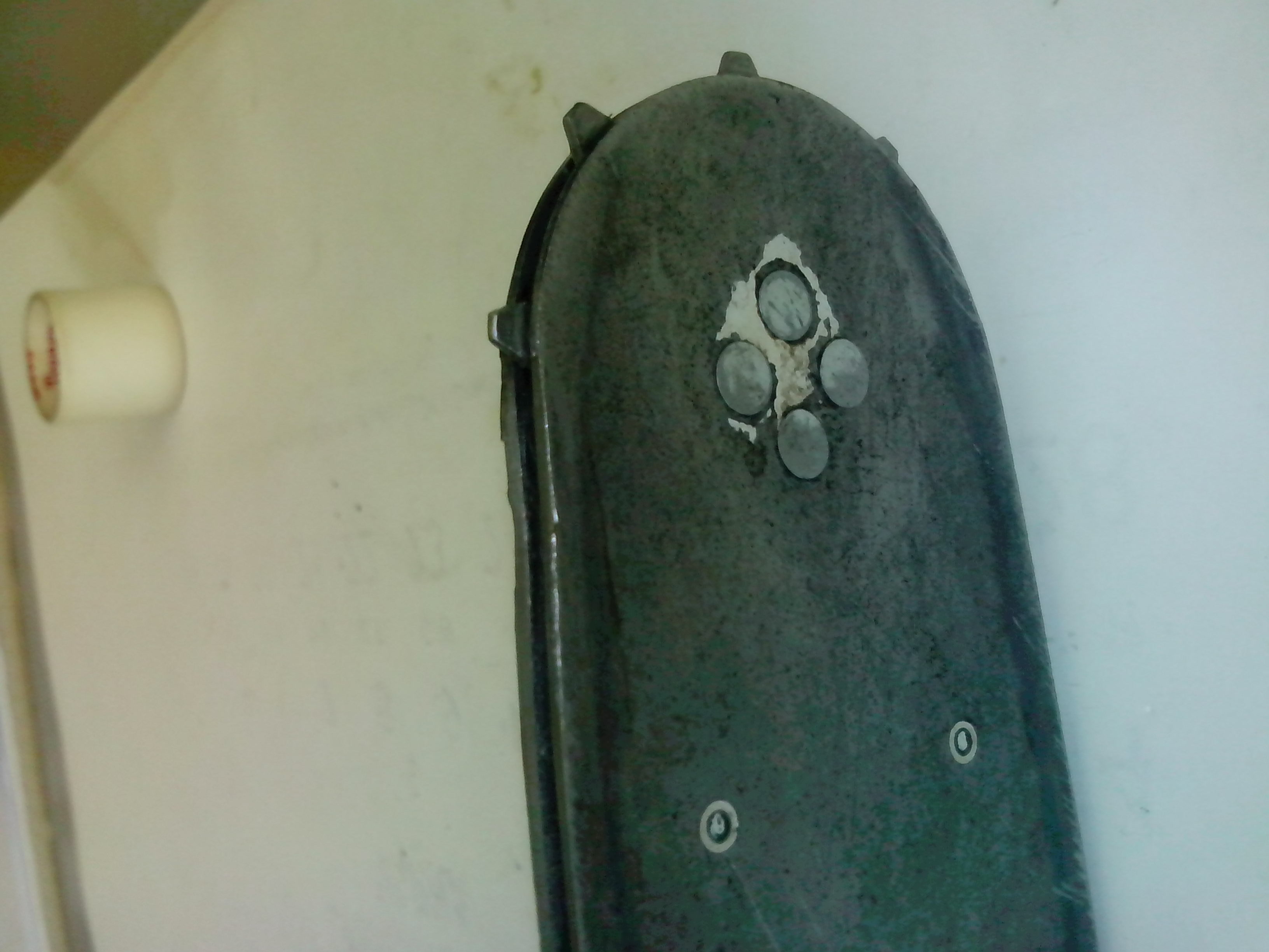

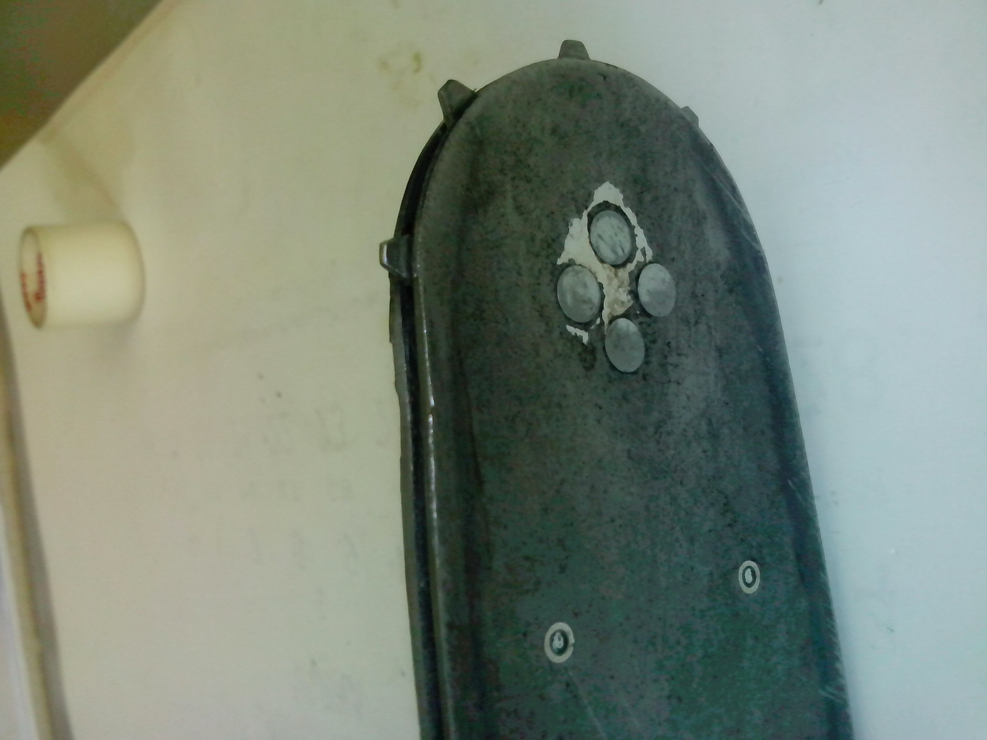

Току що щракнах с телефона една "правилно" износена шина:
Сега трябва с плоска пила да се запилят мустаците и шината да се обърне.
Ако беше обръщана периодично, износването щеше да е равномерно от двете страни на главата...
