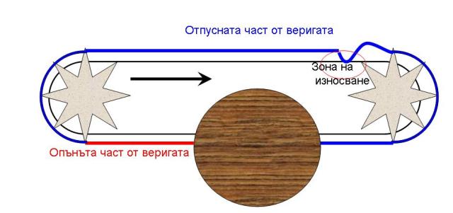

ZMeyGorianin - майстор
Добре де, във всички инструкции пише да не се реже с върха на шината. Защо износването е точно там ако е спазено изискването?
fore - майстор
При рязане с върха на шината може да се предизвика обратен удар. Което е лошо за режещият.
Ето защо не е добре да се реше с него и то с горната му част.
А износване винаги има.
koveslav - майстор
Любителските шини,доколкото знам не са предвидени за работа с върха,защото и машините са слаби за "спортни" изпълнения. При рязане на дебелина по-голяма от дължината на шината,върха е натоварен колкото и останалата част.А наистина и при нормално използване,шината се износва точно в тази зона преди колелото-не съм се замислял защо.
bigdragon - майстор
ZMeyGorianin написа:
Износването в тази зона се получава не защото се реже с върха на шината, а защото при движението на веригата около звездочката, точно там е най голямото триене при промяна на посоката на движение на веригата (разбира се,при нормално рязане с долната страна на шината).
Пробвах и да го онагледя:

iivanov - майстор
Без да твърдя, че съм капацитет, но такова износване след звездочката се получава при рязане с хлабава верига.Подобни вдлъбвания се получават и при опашката.
bigdragon - майстор
Да, така е.
Хлабавата верига износва шината точно в тази зона, но пък
стегнатата води до износване на водимото и водещото колело,
както и до загряване на шината и веригата.
Ако знаеш къде точно е компромиса, направи го.
Затова спазвайте предписаното от производителя на
машината, шината, веригата, водещото колело, и т.н....
А сега де?
