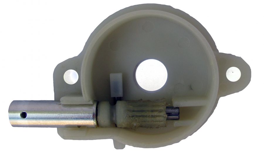

Нещо не го разбрах точно кое къде стои и отива.
Помпата по ниско ли е от резервоара, как като не отива до нея масло се засмуква от нея ?
koveslav - майстор

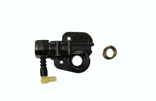

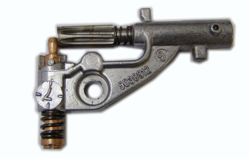

Ето и помпите комплект на Хускварна 36,136,137,141 и 142( с бялата пластмаса),на Партнер 350,351,371,390(черната) и eдна регулируема на Хуск 350 и 351,а мисля че се слага и на 55 и 353 (металната).
Георги Иванов(алцек) - специалист
fore ако не си отварял такава помпа малко трудно ще разбереш,защото не е лесно за обяснение.Помпата която показах и която показа koveslav,последната негова снимка е на нивото на контейнера с масло.Под ламаринката която е между корпуса и шината има една гума с отвор.В отвор се вкарва така наречената от мен "втулка,в която пък влиза оста със пластмасовите зъби и лопатката.На самата гума има една твърда шлаухка която пък влиза в контейнера с маслото.Другото вече го писахме.
