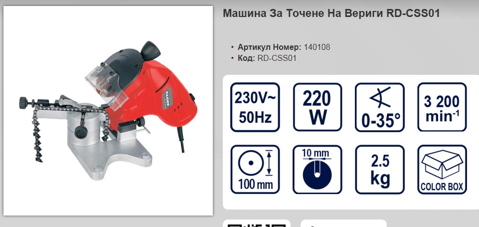

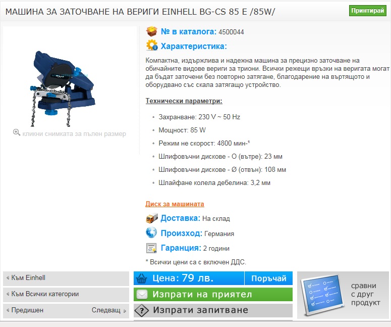

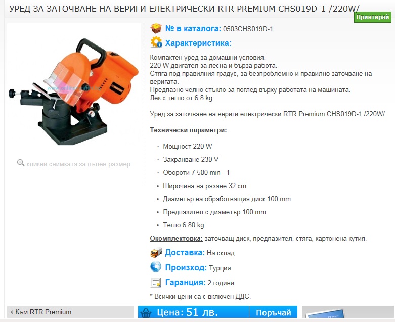

Някой ползвали подобна машинка за домашни цели, да
сподели впечатления :?:

Шаблон ,пила и шублер вършат същата работа.Ако се заиграя го докарвам разлика под 0,1 мм.Шублера е добре да е електронен, да не се оцъклиш от вглеждане.

Здравейте,ползвам такава от две години и съм много доволен заточвам веригите и на съседите и до сега няма оплаквания.Направих и едно подобрение.

Клипа не се отваря (личен)Предполагам машинката ти
е на ейнхел и какво подобрение си и направил. :?:
п.с. Пробах с пила имам и шублер както шпакловката си иска ръка
така и пилата при мен не се получава.

При мен с пилата се получават нещата но на някаква разпродажба купих една такава дори не за вериги а за да я ползвам за друга цел. Тъй и не направих нищо си отлежа порядъчно време докато един ден се сетих да пробвам. Е ми да се ''таковам'' в тиквата че по рано не съм я пуснал в действие. Идеално наточена верига за няма 10 минути.
